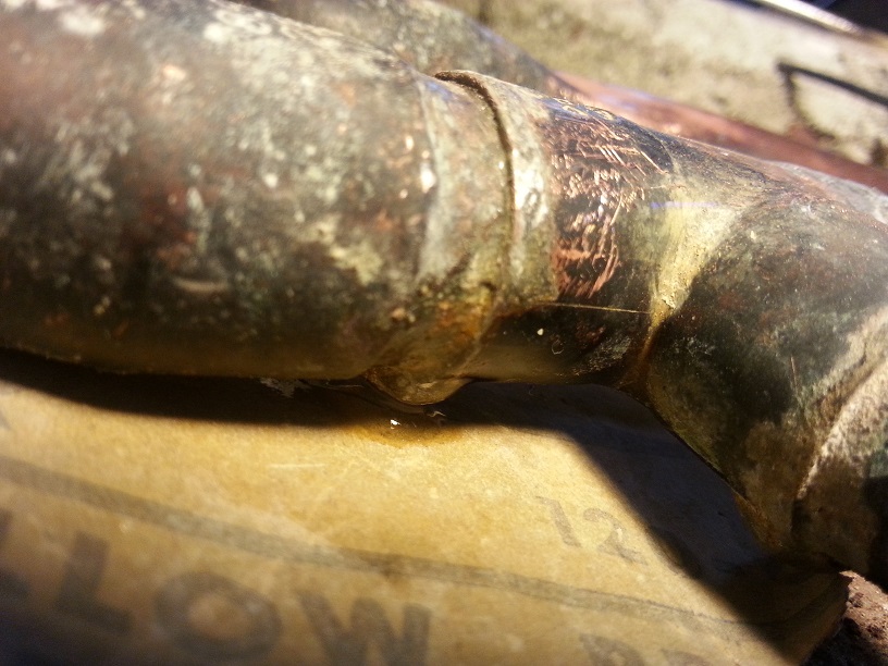

С първата помпа, която беше сложил камината гърмеше, та ме кара да купувам друга с по-висока скорост и после се умилква за 40 лева за подмяната. Казва ми: За това обичам да работя с мутри, защото плащат колкото им кажеш, без да питат. Питам аз: Ако си да речем лекар, ти можеш ли да ми имплантираш вместо сърце бъбрек? Чия е вината, че помпата е несъвместима и все пак я монтира по метода "проба-грешка"? На всички обезвъздушителни вентили след като е обезвъздушил е затегнал капачките. Единия я счупи от зор. Намира се над избилата тръба. При отворена система в какво положени трябва да са тези капачки?

lexus ct200h написа: На всички обезвъздушителни вентили след като е обезвъздушил е затегнал капачките. Единия я счупи от зор. Намира се над избилата тръба. При отворена система в какво положени трябва да са тези капачки?Просто в отворена система нямат място "обезвъздъздушители с капачки" (т.е. автоматични). Евентуално само един на камината, ако няма възможност за директна тръба до РС и въздуха да бяга там! Освен да ти съчувствам друго не мога. Оди да гониш Михаля, дет му викам на fbr-то, пък той не е съгласен

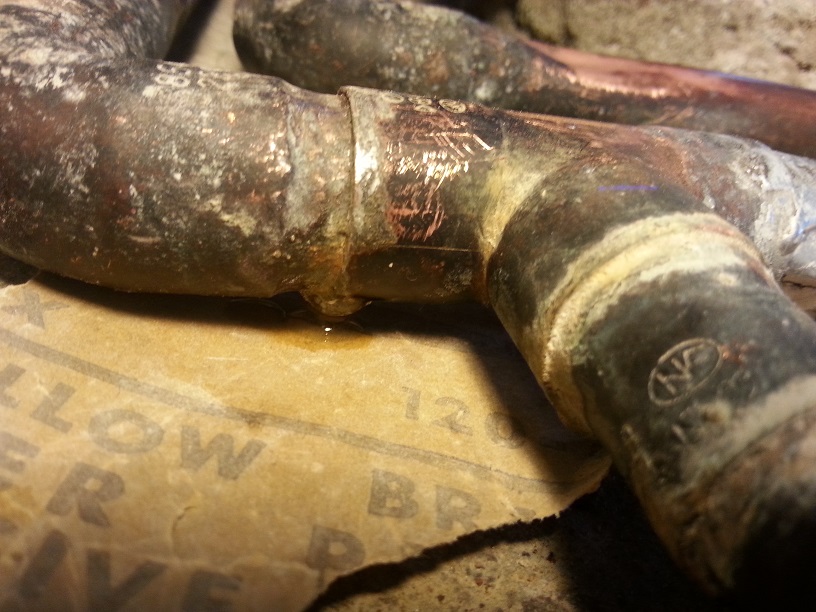

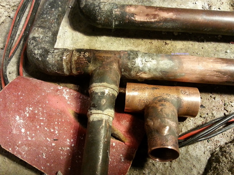

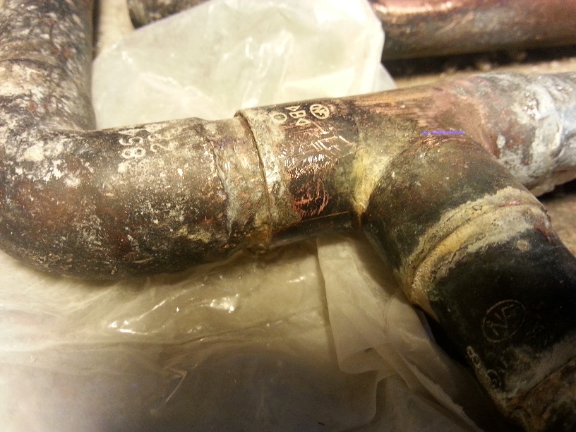

Лазаре, като гледам ти си светило тук, няма как да не те послушам. Днес (понеделник) купих всички необходими части и твърд припой. С кеф ще разпоя всичко "старо"(старо, около година). На този му тече тетката и от другата страна, без да надувам. Нямам думи... Всяка есен ще поразкъртвам май, като му гледам делата.

Колената са от старата инсталация с твърд припой и не са мръднали. Беше ми на гости приятел италианец, да му правя при познат зъбите, та той ги прави. Никакви меки припои никъде. Факир.

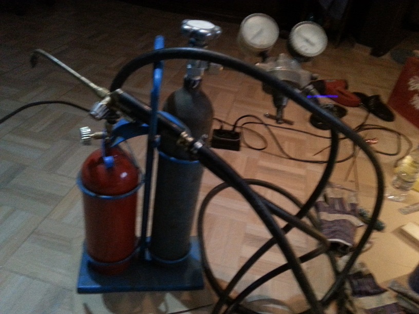

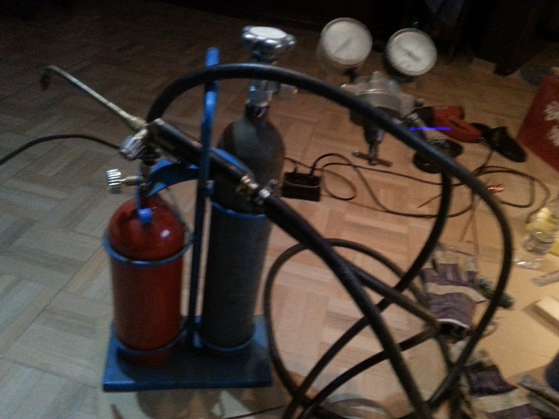

Не съм сигурен само дали ще успея да запоя добре от долната страна, откъм бетона. Няма много място. Ще извия припоя по удобна според случая дъга, но има ли някаква тънкост за запояване в такива тесни пространства. След като го предлагате, значи сте го правили?

Владко, Вальо може и да е такъв, за какъвто говориш, а ти нарочно ли остави незапоена връзка? Изпита ли системата, след като си поел да я правиш?

Сивтемата работи един сезон и всички връзки бяха видими.Разхода на енергия превъзходен.Течове и проблеми нямаше.
Вальо този сезон кяза че е долял 70литра.С това количество течност целият таван трябваше да е прогизнал.Тези споики са далеч от външни стени че да изтича на вън.От снимките личи че е сухо около тези елементи.За изсъхване е абсурд да се говори знаете кяк съхне "антифриз".
