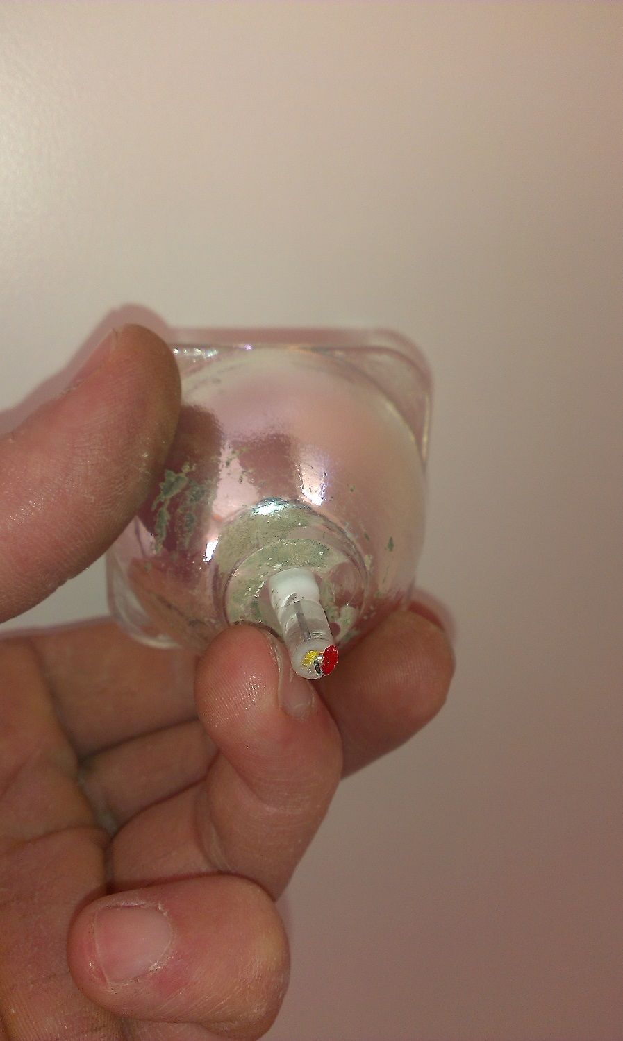

Ето един много лесен начин да си центровате новата "горелка" лампа в стария или друг нов рефлектор. Използвал съм дъното на пластмасова чашка от тези по-високите за газирано (вода). Точно в центъра на дъното има малка пъпчица от шприцмашината, която я е отливала, там с нагорещен поялник или постолет за топъл силикон си отварята дупка в която да мушнете плътно новата крушка. Така хем застава в центъра на рефлектора, хем може да я нагласите къде точно да застане във височина спрямо дъното на релфектора. Забелязал съм че фабрично "грубо казано" разстоянието между дъното на рефлектора и балончето на крушката е точно колкото самото балонче, дори малко по-късо. Останалата отрязана част от чашката пък върши идеална работа за поставка на която да се постави вече запълнената с лепило ( аз ползвам шамот за печки) лампа да засъхва едно денонощие. Фабрично се ползва някакъв бял цимент, който хем държи на топлина хем има малко топлинно разширение за да не пукне рефлектора! Шамота има подобни свойства и е най-лесен за намиране. Ето и малко снимки:
