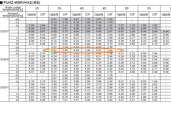

Защото климатиците не са зле а, са крайно недостатъчни да го стоплят . Като нямат вътък и им е набучил едни 27-28 градуса те веят като вентилатор но няма как да стигнат зададената температура . Най съвременните инсталации са комбинирани - климатична система + пиков източник за студените дни когато ефикасността рязко пада . Имал съм възможност да се запозная с професионална климатична система от най висок клас и тя беше изградена тоно така : до 0 градуса работи само на климатик , от 0 до - 5 се включва газова горелка да и помага и под - 5 климатика автоматично се изключва и минава само на горелка . Като се вдигнат температурите системата се връща по обратния път . Системата беше york и климатизираше 3000 кв. метра .

Прав си колега, но този тип системи се използват за отопление на големи промишлени обекти или офиси, защото за битовите потребители са много скъпи.
За обикновения човек, се оказва двоен разход и климатици и алтернативен източник на топлоенергия за зимата. Това с климатика за лятото, и да и не. Има много краища на България, където дори и лятото не ти трябва климатик, и всичко това се оказва една безумна инвестиция. Затова човека мисли за газ или пелети.

Да де , ама климатиците човека вече ги има . просто му трябва пиков източник за най-студените дни

Климатиците са много ефикасни но при -5 градуса КПД то им рязко спада и се изравнява с консумираната енергия .
Пич, спри се, недей се излага. Даже не виждам смисъл да ти давам примери и то не за -5, а за -15.

data - специалист
radius написа:
data написа:
аха , да се изложа още малко и да те питам и тебе - колко е КОП при - 15?

radius - майстор
data написа:
Е па щом искаш - излагай се. :lol: Даже се чудя що си губя времето да ти доказвам нещо, но може пък някой да го прочете и да си направи правилен извод, а не на база раздувки от такива като теб ( не забравяй, че се изказа за -5 !! ).
Ако нещо не ти е ясно по таблицата може да попиташ, вече няма от какво да се срамуваш:
