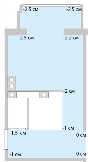

Трябва да изравня пода в два коридора и стая. На схемата съм дал разликите в нивата, свалени с лазерния нивелир. Данните са частични, защото стаите са все още с мебели и нямам достъп навсякъде. Общата площ е около 18 квадрата - синята площ
Стигнах до следните изводи
1. Няма как да направя по-висока замазка, защото ще изляза над нивото на входната врата, а и там където е кота нула има леко стъпало от 3 см. към останалата част от апартамента. Тоест полусухата замазка отпада заради минималното изискване от 30 мм
2. Ръчната замазка също е проблем защото и тя иска минимум 10 мм.
3. На саморазливната не и стига пък максималната височина, а и цената е...
Стигнах до следното решение, което не е сигурно, колко е вярно. Ще направя ръчна замазка от пясък и цимент с армировка до кота -10 мм. От там саморазливна до 0 (+/- 2 мм)
Върху нея ще има ламиниран паркет с 5 мм подложка.
Уж всичко съм измислил, но с моя любителски опит, вероятно нещо не съм се сетил :)
Та помагайте на пишман майстора :-)
Благодаря предварително!

Истинският материал за твоя случай е това.
Основният ти проблем е, че имаш ниво 0
Нискобюджетният вариант е точно както си го замислил, материала по редичък, и ако старата замазка е гладка - набразди я. Направи си някакви "пилета" за нивото.

Опс, забравих нещо. Желателно е да намажеш старата замазка с грунд бетонконтакт.
За армиране не знам какво имаш предвид, най удачно за тази дебелина е с фибри за бетон. Предвид дебелината малко повече цимент не е излишен, нещо като 2,5/1
