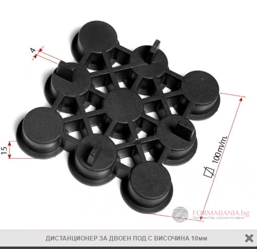

На кратко: Мога ли да изпълня плосък използваем покрив 10м / 10м по следния начин:
1/ топлоизолация
1.1./Фибран предлагат продукт XPS с 1,6% наклон. 10 см топлоизолация + от 0 до 6 см втори пласт за създаване на наклон.
1.2./Аустротерм предлагат EPS с наклон. Пак 10 см + допълнително за наклон. Твърдо бях убеден, че ми трябва XPS, но пък Аустротерм са сериозна фирма, предполагам решението им с ЕПС е издържано технологично. (това са мои предположения)
2/Хидроизолационна мембрана EPDM. Не старее, няма снадки (ще закупя цяло парче, което ще обхване покрива) и издържа на натоварвания.
3/Има вариант за още един слой ТИ(пазеща първата хидроизолация) и отгоре още един слой ЕПДМ мембрана. Опревдано ли е ценово?
4/ Дистанционери директно положени върху последния слой мембрана.
5/ Плочки гранитогрес 20мм. Най-евтините варианти са около 60лв/кв.м. (или поне това намерих). Ще търся и отстъпка...
Надявам се с ваша помощ да коригирам и довърша тази моя идея, защото според мен плюсовете са:
а/При нужда дистанционерите и гранитогреса се повдигат и после се полагат отново. Така стават вечни, за разлика от залепения гранитогрес. Ако се компрометира системата с него, ще трябва да се кърти и да се купува нов.
б/дистанционерите изглеждат достатъчно широки, за да разпределят теглото върху ЕПДМ мембраната и ЕПС/XPS без замазка. Успея ли да я премахна от уравнението спестявам още 25 лв/кв.м.
в/Лесна ревизия на цялата система. При авария е много лесно повдигането на пода, изсушаването на ТИ(ако е необходимо), залепянето на ЕПДМ мембраната и отново полагането на същия този под.
Искам да избягам от другите ХИ(обмазни, газопламъчни и т.н.) защото се начетох на проблемни изпълнения. То ако не е изпълнена технологията, ще е проблем в партидата, или влага в плочата. Ако пък всичко е наред, ще се окаже кофти замазката. И тя ако е добре, тогава пък ще намери водата пролука, ще се пъхне под гранитогреса и като замръзне ще почне да го повдига...просто са прекалено много критичните места.
И това е без дори да броя проблема с Паропреградата, необходимите отдушници и проблемите около тях.
Надявам се с тази тема да помогнете на мен и на другите лутащи се м/у хилядите битуми, циментове, течни гуми, ПУ хидроизолации и изпълненията им. Разбира се, че цената Е фактор, но спестявайки от лепене на гранитогреса, спестявайки от замазка, лепило и фуги, би трябвало да се компенсира цената на 20мм гранитогрес, който всеки може да нареди.
Ще съм благодарен и на други предложения, но аз не открих. Бетоновите плочи май са доста грозни.
Декинг не искам, няма кой да го поддържа. Често отсъствам и ще се занемари. А и цените май са доста над 100те лв/кв.м.
