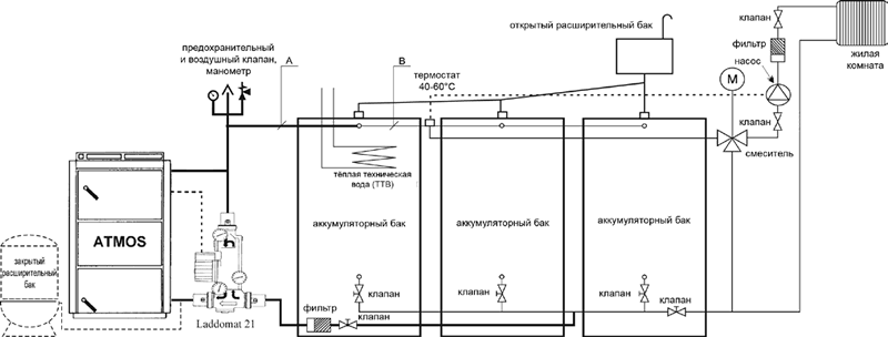

Привет, чудя се за буфер и котел на пелети (примерно).
Когато буферът се стопли и котела изгасне, топлата вода от котела си изстива просто така или можем да я оползотворим някак?
При 2000 литров буфер и 50 литров котел вероятно е пренебрежимо , но при 100 лиъров котел и 1000 литров буфер очакваната икономия от 10%(примерно) си отива в котелното.
Така ли е в действителност или пропускам нещо?
Поздрави
Котелът не изстива напълно до следващото пускане на пелетната горелка и загубите са малки. Пък и няма пълно щастие :? .

Може ли да ми кажете дали принципа при буферите е "колкото повече, толкова по-добре" или от един момент нататък става обратен ефект. Например при 30 кв. котел на пелети с който се греят 250 м2 подово, колко голям буфер е добре да се сложи? Виждам, че има 1000, 2000, 5000 и нагоре буфери. Признавам не съм чел достатъчно по темата и се извинявам ако е дискутирано преди в темата, но искам да предвидя размера на вратата на котелното, така че да мога да вкарам в него ако се наложи и буфер с голям диаметър.
vrangelov - специалист
Грубо можеш да го сметнеш по 15 литра на всеки киловат мощност. Ако е малко повече не е фатално. Понеже си с подово, ако е малко по-малко, пак не би трябвало да е голяма драма.
Пресметни отново всичко! При 250 квадратни метра, ако имаш изолация, може и 20 киловата да ти стигнат. От друга страна, след като ще имаш буфер, пак не е фатално да сложиш и 30 kW.

Искам да го направя максимално енергийно ефективно. Има ли смисъл да смятам повече литри на киловат? Видях в темата, че се разглеждат 1000 - 2000 литра буфери.

Швабите искат за котел на твърдо гориво по 50 литра на всеки киловат. За помпи трябва да провериш производителя дали препоръчва и колко литра. Иначе моя е буфер 1000 литра на сънсистем и демонтирвах входната врата на къщата да го вкарам защото буфера без обвивката 75 сантиметра а вратата 73.

Ще имам котел на пелети като допълнение към термопомпата в случай на проблем с нея. В момента вратата е проектирана 100 см, но гледам че по-големите буфери над 1000 литра идват 120 - 130 см. Могат ли буферите да се свързват последователно?
Ако е 30 кв котела => 1500 литра ...

Може и няколко буфера по малки свързани заедно.
