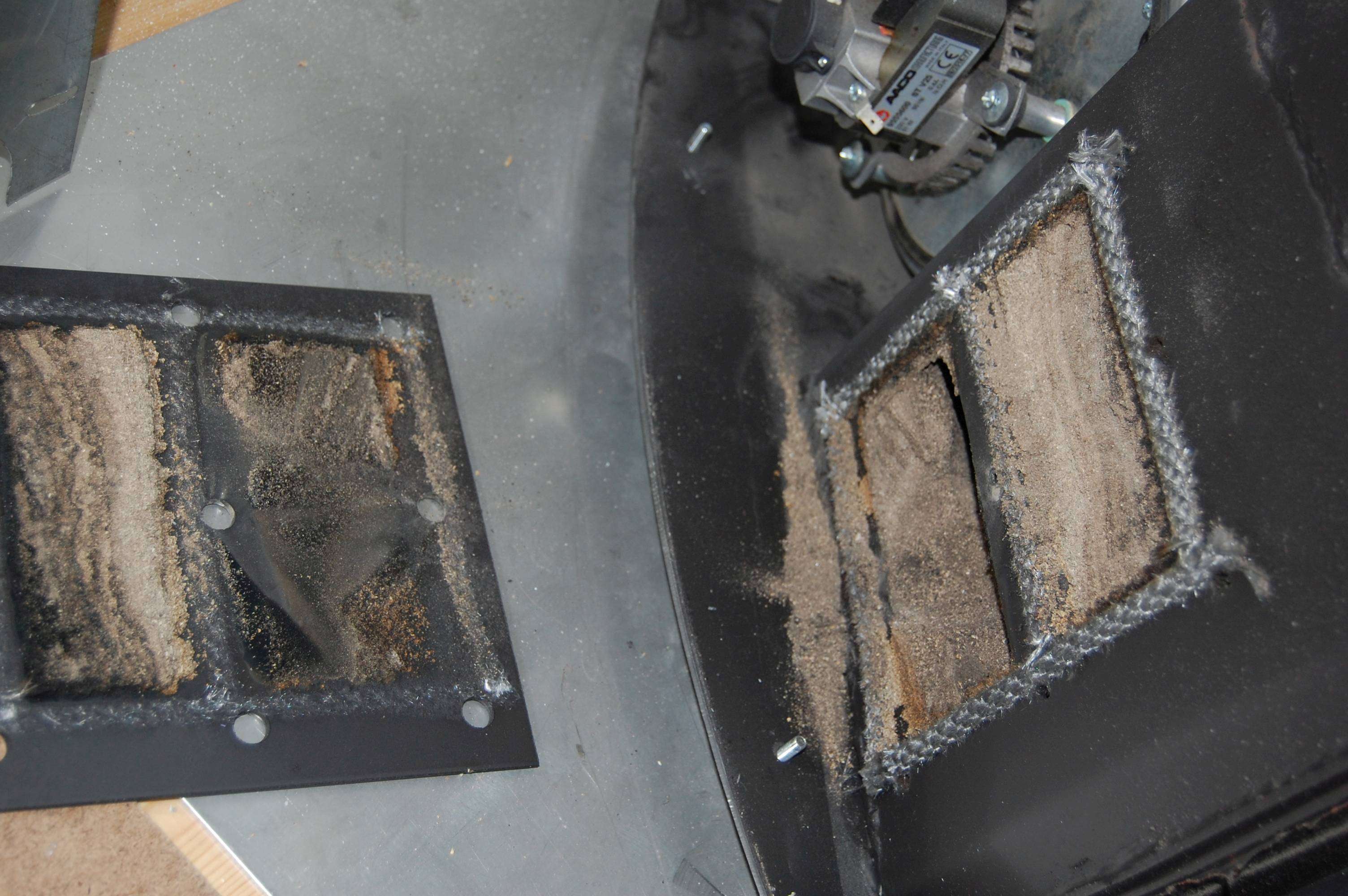

Да споделя и моя опит към момента. Имам 13+, купена и пусната ноември месец. Досега съм изгорил около 1.5т иглолистни пелети от Велинград. По мнение и на други ползвали ги са доста качествени. Отоплявам ~105кв.м. етаж от къща, тухла, без външна и вътрешна изолация, със сменена дограма. Камината съм я настроил да работи от 5 до 24ч. Държа темп. на водата 48градуса, като разхода ми стигна до 35кг на денонощие в студените дни, иначе по около чувал, чувал и малко през останалото време. Доскоро се спираше веднъж дневно за почистване на кошницата (2 пъти в студените дни), но след преработката на кошницата с тиксото се увеличи времето на два дни, но само заради лепилото на тиксото, което изгаря. Мисля да си поиграя с електрожена тези дни и да позапуша малко отвори.
Днес и направих основно почистване, т.к. благодарение на Вас започна да ми прави впечатление по високата темп. на димните газове. Резултата е немалко пепел, както може да се види от снимките .
Съвет към колегите, които тепърва ще го правят - купете си да имате 1м огнеупорно въже ф10мм за доуплътнение на пробитите от болтовете места, както и си подгответе да смените 10бр болтове на горната ламарина (с шестостенна глава М8х20), по възможност с якост 8.8, т.к. при мен бяха с 6.8 и така бяха завити накриво, че се скъсаха 3 при развиването, а два си превъртаха свободно - бяха със смачкана резба. Хората се опитват да пестят отвсякъде.
Ще споделя резултата с кошницата след заварките, а дотогава пожелавам топла зима и безаварийно горене.
