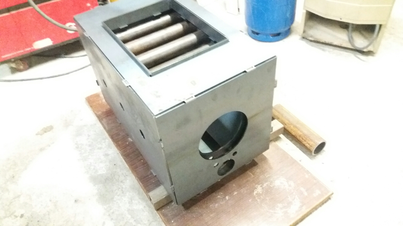

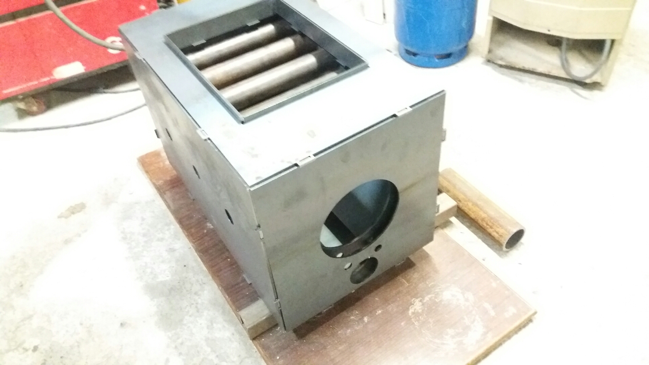

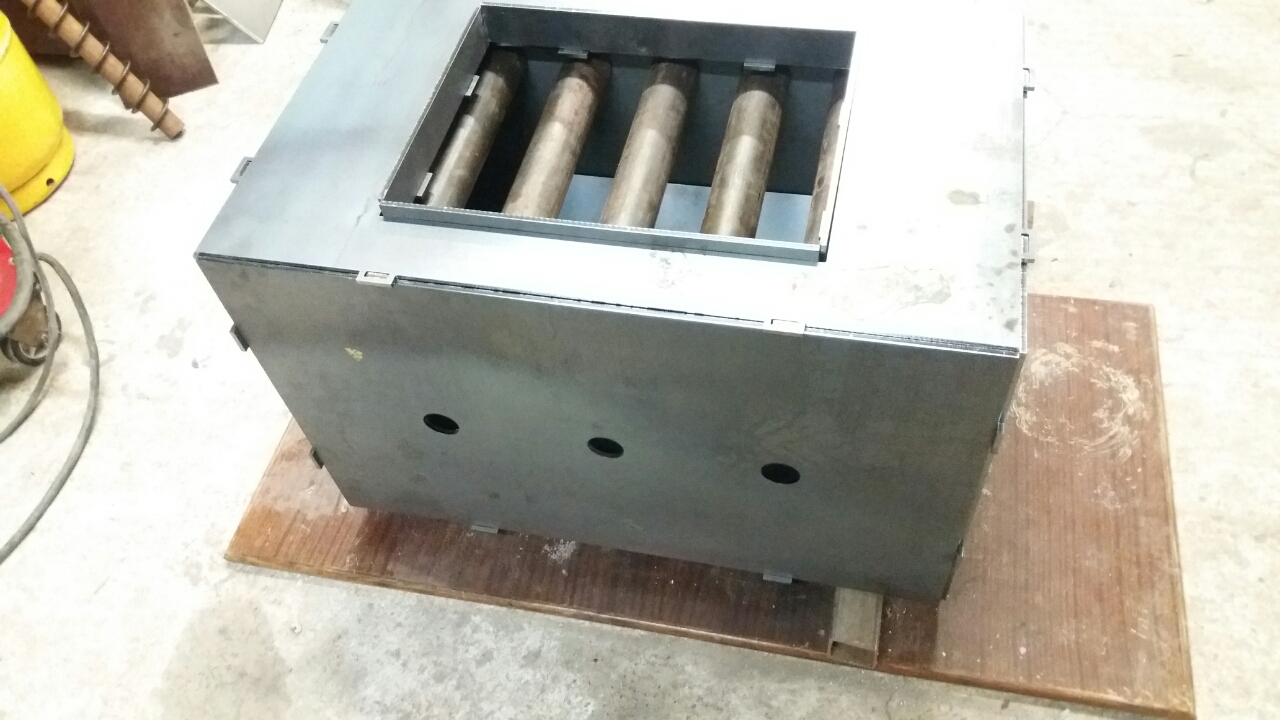

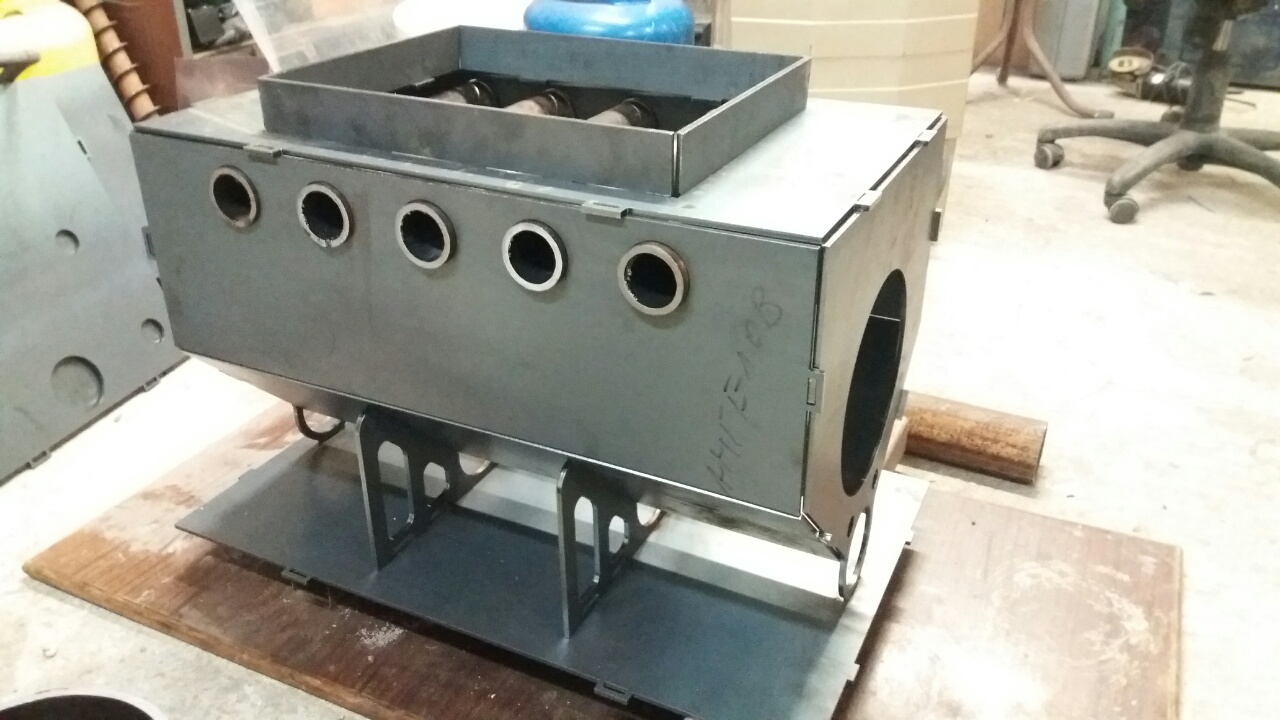

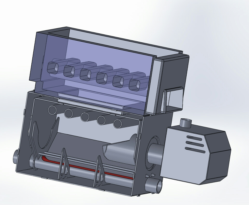

Да ви представя кутия за виадрус u22,6 секции. със водна риза,предвиден е шнек за изкарване на пепелта,на нея ще се монтира грейко Rb.Проекта е на мой приятел перфекционист.Приемат се всякакви градивни критики.
Последна промяна от m.eit на чет фев 09, 2017 1:45 am, променено общо 1 път.
purkinie - напреднал
Тази кутия как ще се почиства от пепелта,че неможах да видя шнековите?
шоп - майстор
purkinie написа:
Не гледате внимателно. Отвора под горелката е за шнек. На 3Д то също се вижда шнековата тръба.
Морозов - специалист
То като гледам още малко тръбета и лсмаринки и от Виадрусчето няма да има нужда...
filmatoplo - майстор
Мислих да го спомена ,ако се напъне човека ще си направи котел Грейко над котията тоест вертикалните тръби ,а пък ако сложи и пружини в тях - ехе ее. :)
