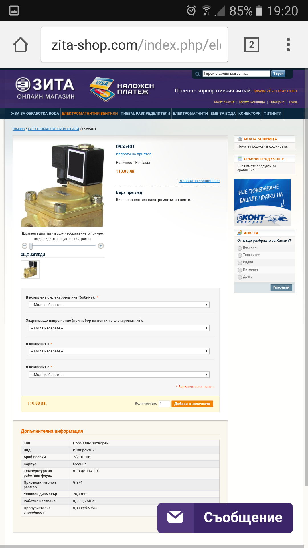

Здравейте,монтирах си диф. термостат ДТ 3.1.1 между котел на твърдо гориво и бойлер 200л. с долна серпентина.
Колебая се термостата какво да управлява.
Електромагнитен клапан,термо глава с ел.управление с нагряване или друго предложено от вас.Нещата които разглеждам са на цени 70-110лв.
Молбата ми е някой запознат с темата да обясни + и - на различните варианти.

 .В момента затварям обикновен спирателен кран.
 .В момента затварям обикновен спирателен кран. .
   .Системата работи.Купих трипътен клапан с термоглава HERTZ -68лв.Някига може и да прорабити като трипътен...
