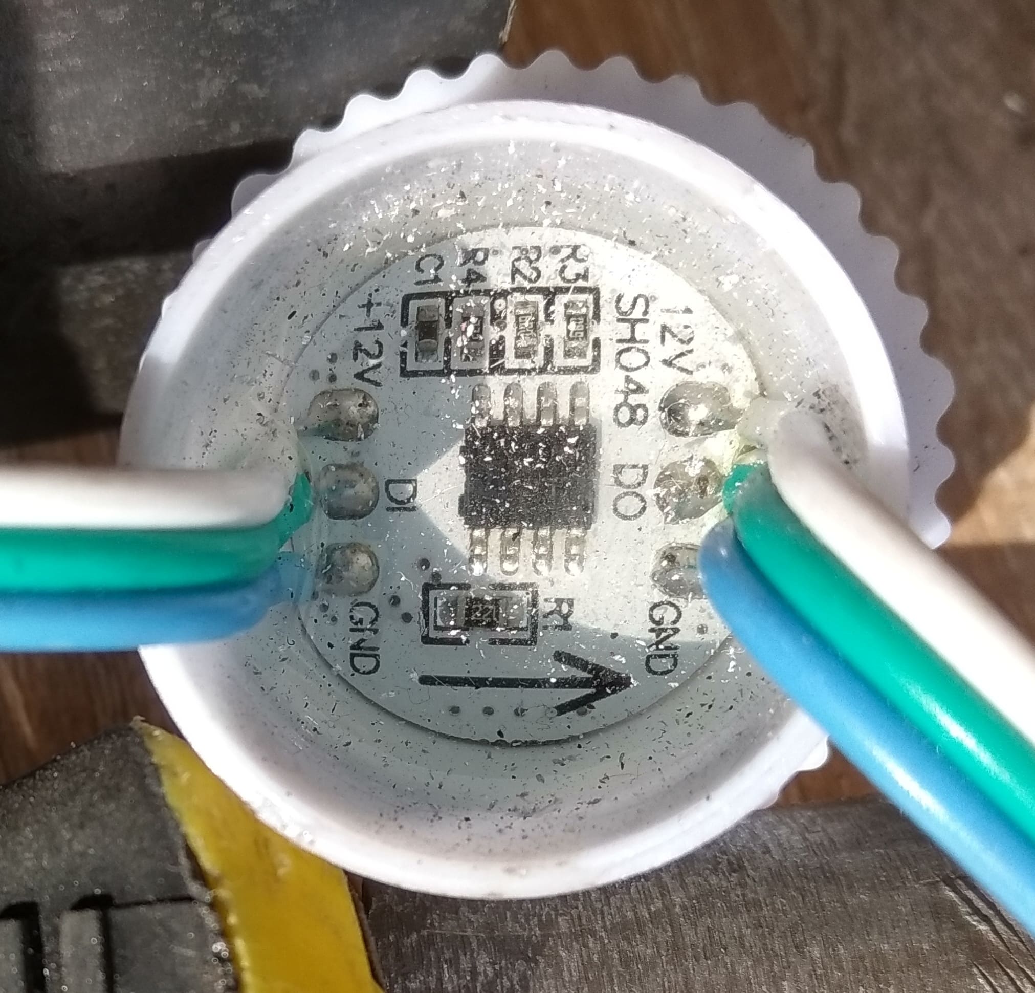

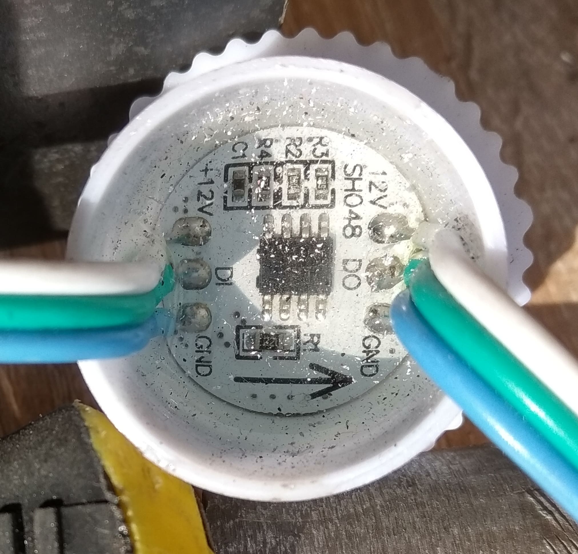

Темата старичка, но да попитам. От RGB контролера два от трите извода за LED лентата са захранване и един за управление? Ако захранващите се дублират надеждно през подходящо разстояние, с управляващият колко ли биха могли да се управляват без усилвател? Някой пробвал ли го е това?

Уточнявам за теб: RGB контролер. LED лампички с 3 жички.
RGB контролери и LED лампички с 3 жички като модели с лопата да ги ринеш.
Ако е на 12V и са такива за които се сещам на първо четене - докато с нарастването на дължината захранването падне до към 9-9,5 волта.
С толкова подробности, толкова и такива отговори...
Hoвoceлckи - майстор
Не внимаваш в картинката

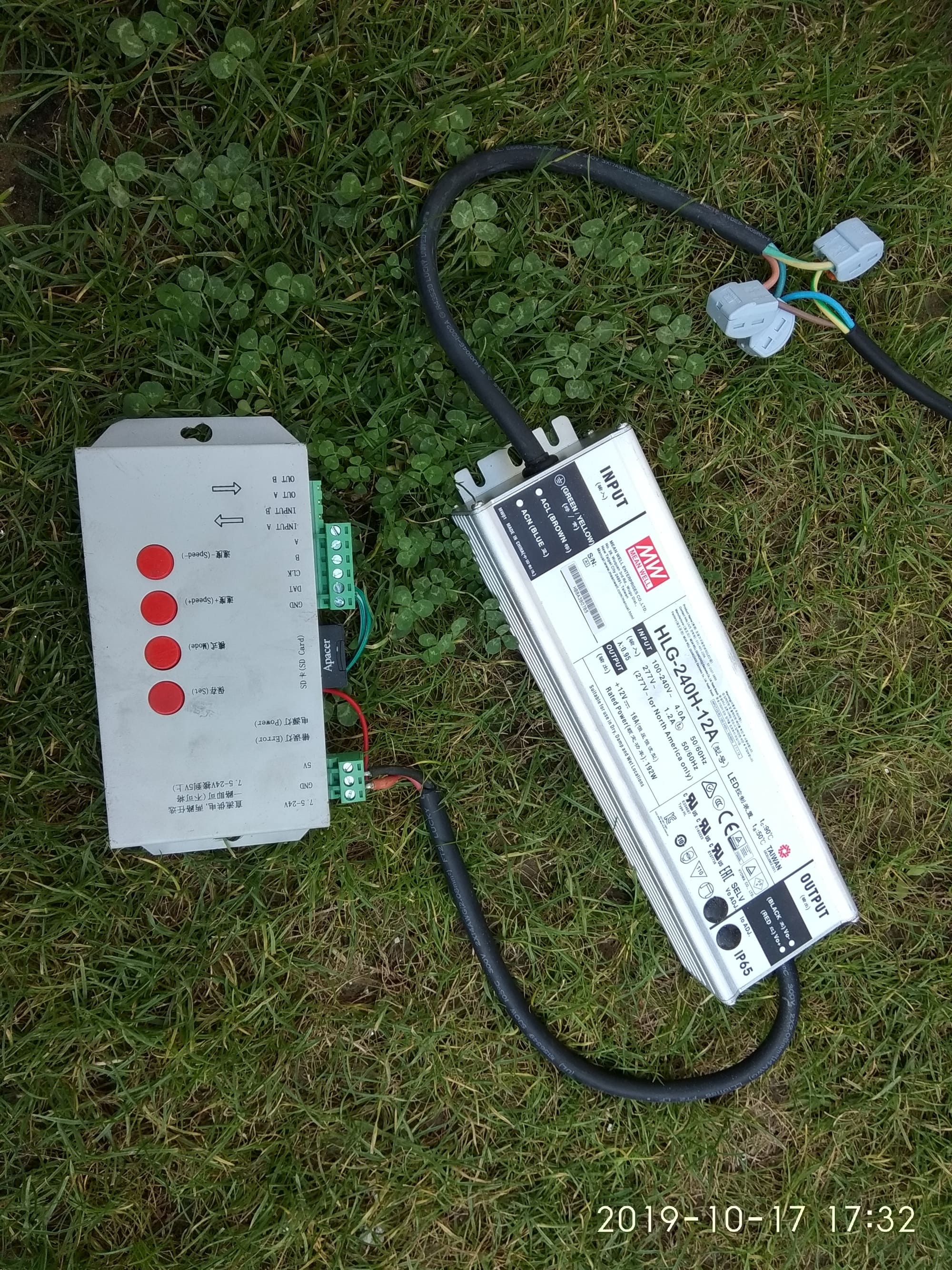

Ето ти все пак лампичката, контролера и захранването.

Аз внимавам но просто ти не може да разбереш какво съм написал.
Жокер - ще работят и на 10 километра...ама ако успееш да ги "дублираш надеждно" така че захранването да не падне под 9-9,5 волта.
Едно си баба знае - едно си бае.
Питам може ли да се мине без усилвател, ти ми говориш за захранване.
Свободен си! Бегай. Вече е направено.
