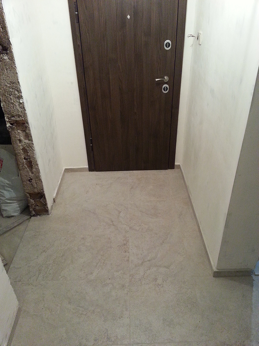

Ще ти кажа аз с какво грундирах. Червения грунд на Боро. След него гипсово лепило и мрежа. След това шпакловане и Шитрок.
Ако основата е пореста може и с белия грунд на Боро. Разрежда се 1/4 или 1/5.
Ако сложиш мрежа на стените няма да сбъркаш или поне там, където съединяваш два различни материала (покрай обръщаното).
