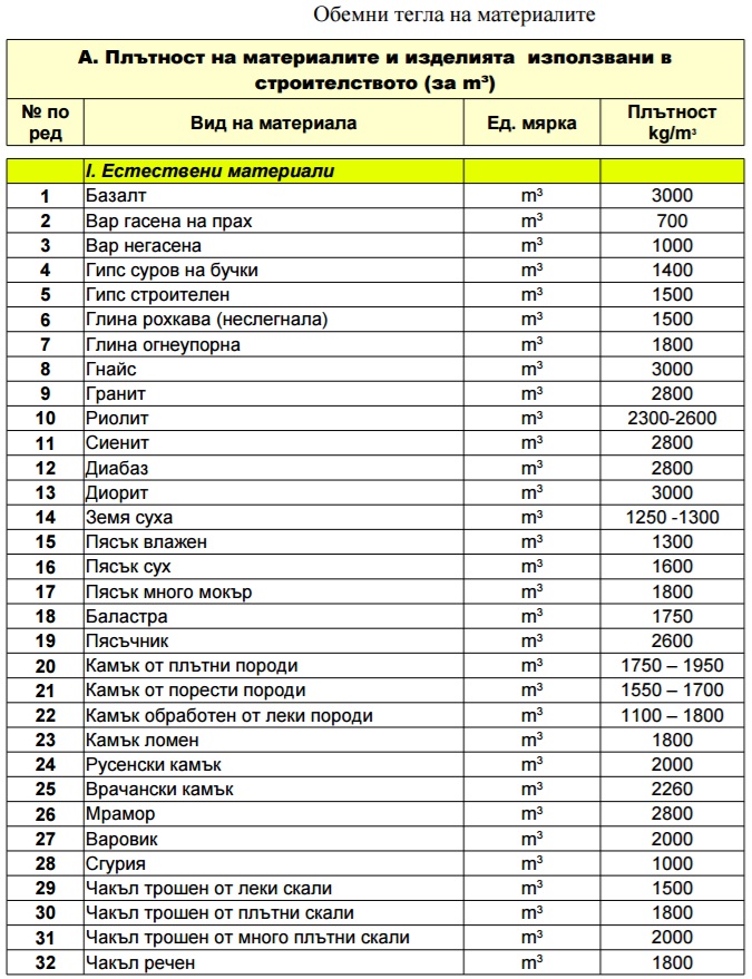

ronik написа:Трябва ви таблица за обемното тегло на материалите, за да си ги сметнете в килограми. Някой ако намери в нета да я сложи тук, ако не аз ще потърся когато ми се занимава.Та да сложа ... Тук цъкни има още много обемни тегла на материалите.
Малко ми е странно как сухият пясък е по-тежък от влажния
