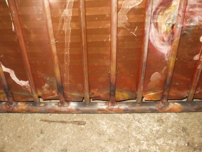

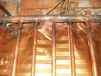

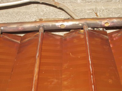

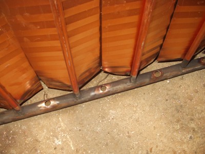

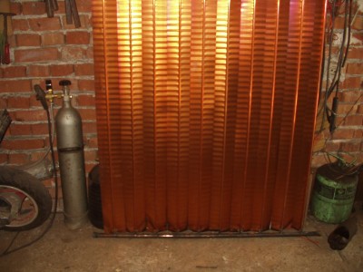

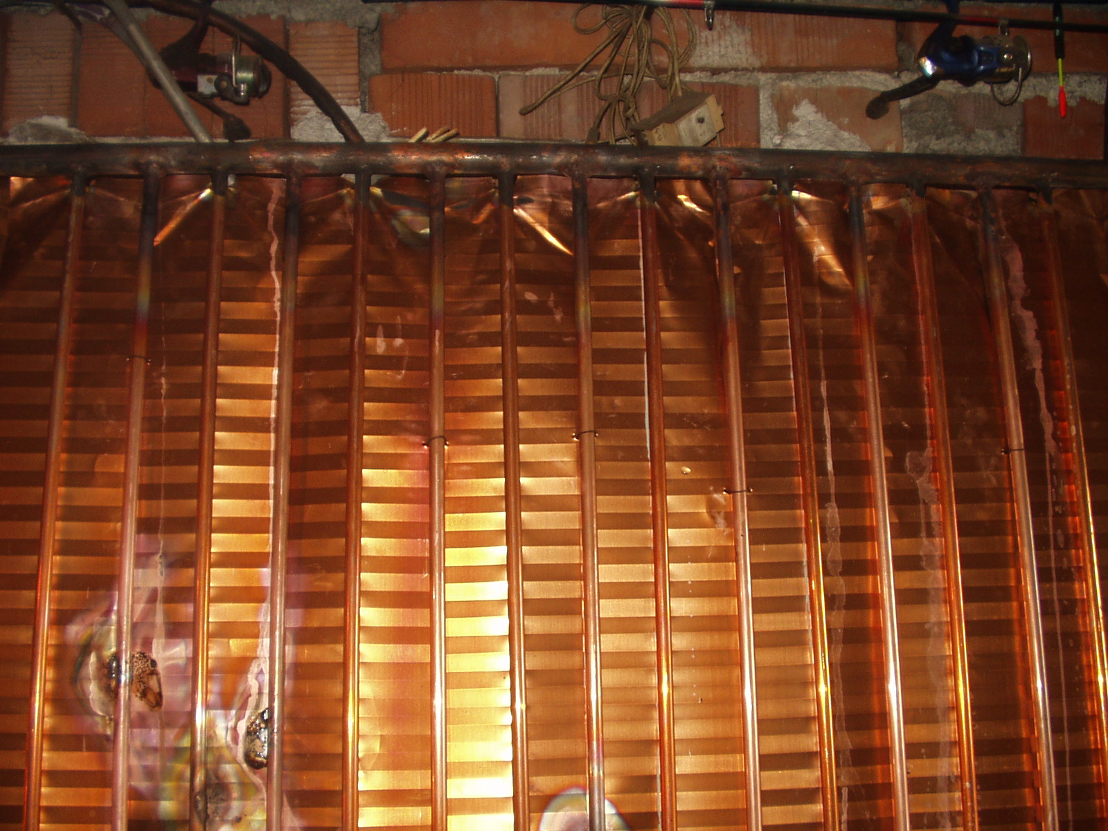

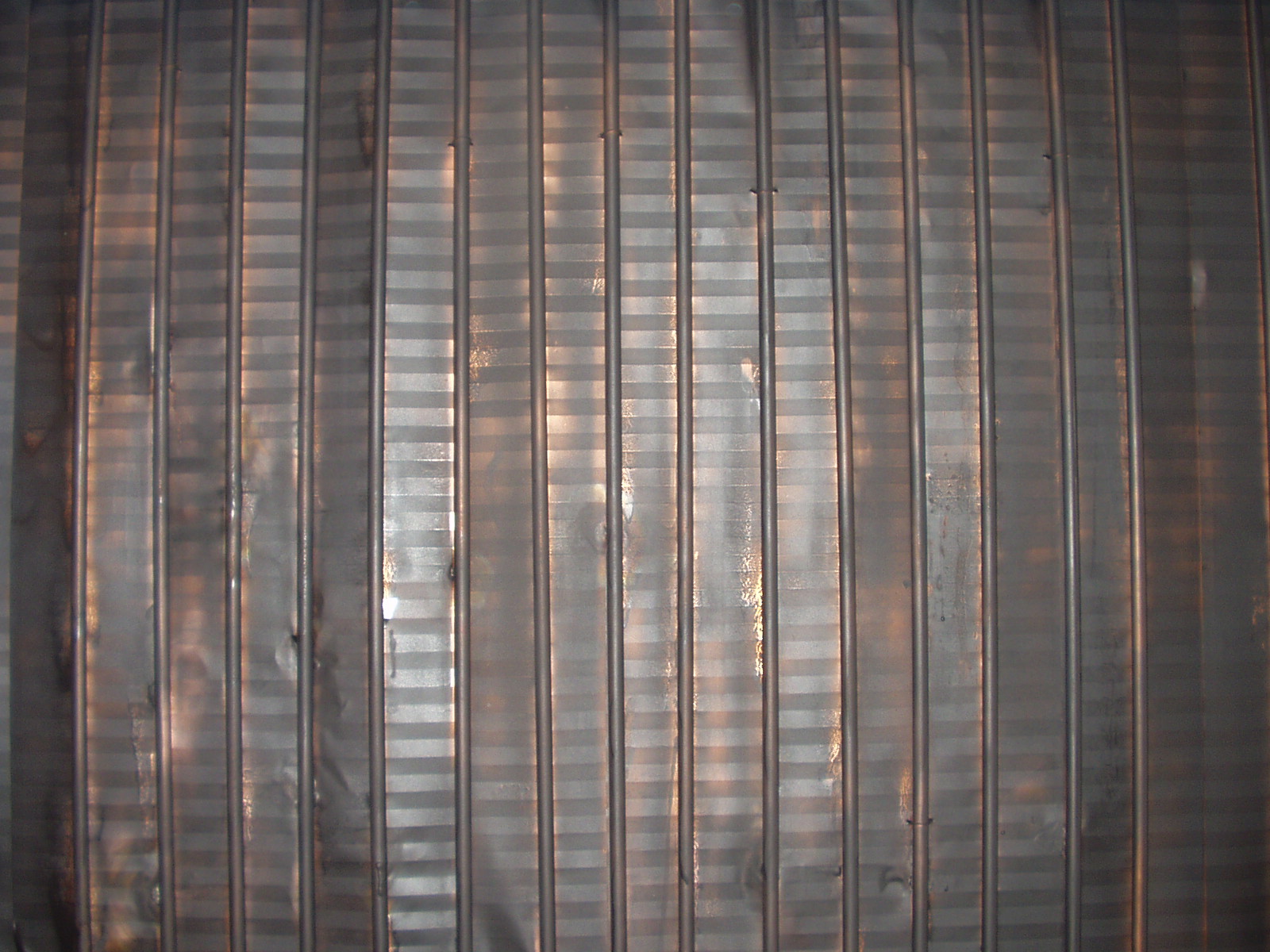

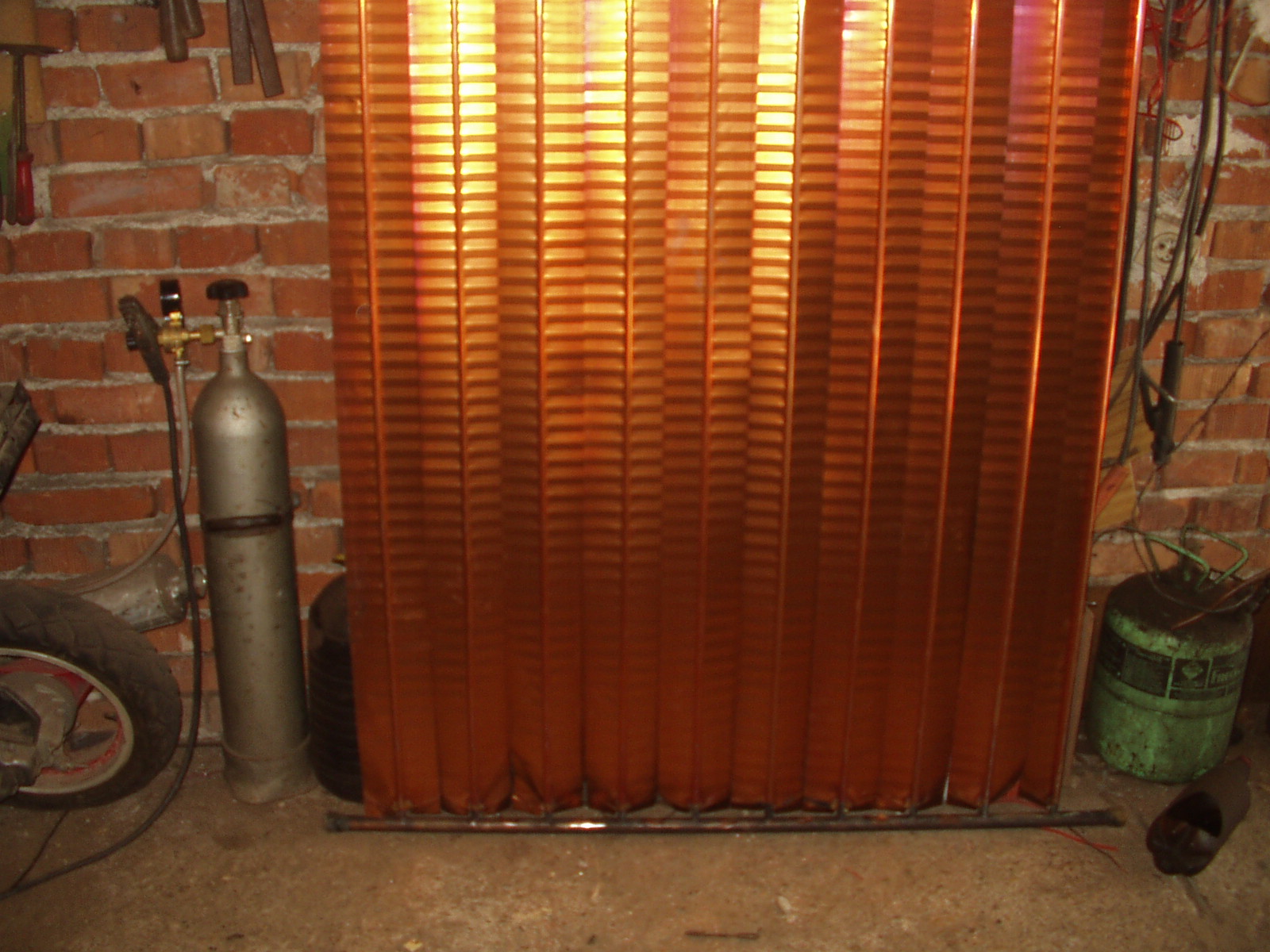

Колектора фабричен ли е? Имай впредвид, че производителят е тествал оптималното разстояние между тръбите. При прекалено многото тръби се получава негативен резултат заради загубите от инфрачервеното отразяване и загуба на топлина в атмосферата.
Ако колектора ти е 2м2 то той има мощност 1.5киловата при сл. интензивност 800в/м2 и дори тръба до тръба да наредиш няма да получиш повече от 1.5кв, а при голямо делта Т и по-малко заради загубите.

шоп написа:Колектора фабричен ли е? Имай впредвид, че производителят е тествал оптималното разстояние между тръбите. При прекалено многото тръби се получава негативен резултат заради загубите от инфрачервеното отразяване и загуба на топлина в атмосферата.Фабричен е,ами квото стане отдавна се канех да пробвам, и понеже замръзна зимъска и се спукаха 4 тръби че го свалих да го кърпя.Няма връщане назад.Като го монтирам ще споделя резултата.
