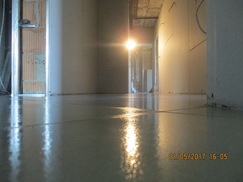

Подложката 1мм, фугата 2мм, просто махнах кръстачки за снимката.
Всъщност това е още един съвет - подложката да е по-тясна от фугата, заради по-лесното откъсване.

Така де - равносметка на този недовършен под.
От сто затягания/ имам само сто клина/ 8-9 бройки се наложи да изрязвам с мултикътър и с кръгъл/ или полукръгъл :? / нож, който много добре се представи при зачистване останали пластмаски.
На две места имам леки разминавания между плочките,но се забелязват, ако лепнеш мутратана плочките и я суркаш по тях в търсене на грешки :-D
Системата не заменя майстора, но зверски помага в работата и как-то казах - очи, ръце и гумен чук не отменя :-D И опит също - и аз се отпуснах и на две места пропуснах :-D
