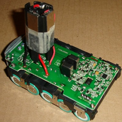

Част от батериите които имам са LG > lgds318650, но никъде не им намирам спецификациите .
Има ли начин да се разбере колко ампера "С" са?

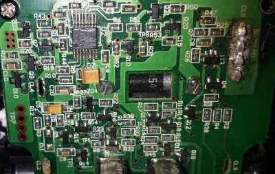

чет дек 23, 2021 6:32 pmlovech2001 написа: Някакви идеи кой елемент на платката се е прецакал?Със сигурност е розовия елемент, там в дясно средно на платката...
lovech2001
- Мнения: 115
hidrazin
- На линия
- Мнения: 26985
Вероятно на платката и няма нищо.
Направи ли изравнителен заряд на всички клетки (стари и нови) поотделно преди да ги монтираш?
Новите елементи със сигурност няма да съответстват на старите и не е желателно да се мешат.
Това ще доведе до лоша работа и преждевременен край на пакета.
Желателно е за подмяната да се използват останали читави елементи от друг стар пакет предварително измерени и подбрани.
С нови елементи се събира изцяло нова батерия без да се меша със стари.

Елементите ги тествах и са със сходни парамтри.
От 5-те повредени батерии които ми попаднаха 2 имаха прецакани елементи, обаче останалите 3 имат проблеми със платките?
2 от тях се саморазреждат и едната не изкарва 18в (21в) на контактите въпреки че елементите са ок и със правилният волтаж.
Найстина ли мислиш че проблема е в оранжевите елементи или се шегуваш?
