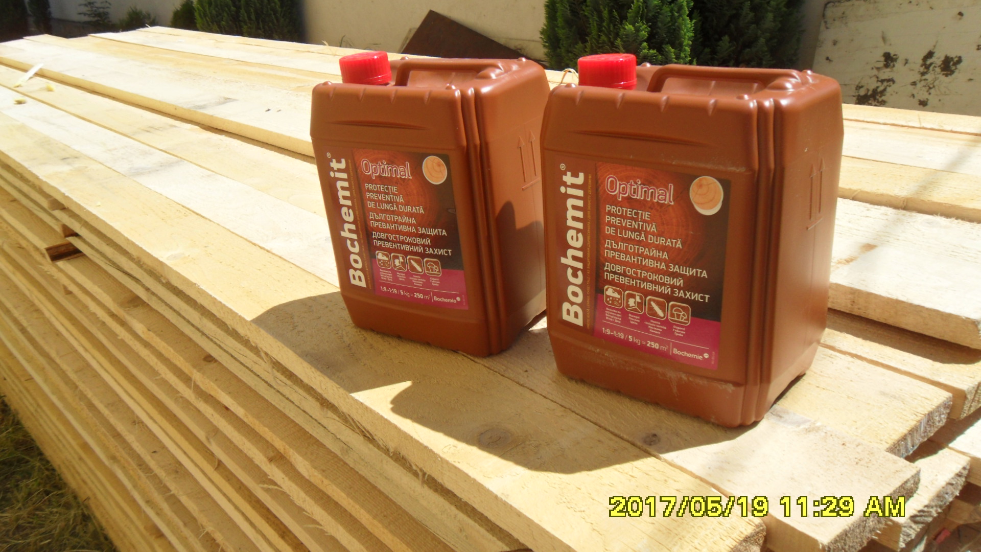

Колеги така ме награби тоя лек строеж че в последния момент се сещам че утре като ми докарат гредите ще трябва да ги мина малко с рендето и да ги обработя с нещо преди да ги монтирам на покрива. Дайте идея с какво да ги обработя да не ги ядат червяци и да се запазят с времето, над тях покрива ще е сандвич панел, дъски няма да има, дирекно върху гредите и гредите ще са видими. Затова моля да ме светнете с какво да ги мина първом и после да ги лакирвам или има лак дето върши всичко заедно и направо с него

шоп написа:От два дни и аз съм на такава вълна. Импрегнирам 6м3Мерси колега, а да те питам само с него ли минаваш дървото или след него и лакираш ? аз не се натискам да лакирам за тези покривни греди ми е достатъчно само да ги спася да не ги ядат бубите, естетика не търся.
Използвам Бохемит. За мен отличен препарат, които съм го тествал във времето.

radius написа:Известен римски император , възкресен в писанията на Стридий.Хахахах. БОХЕМИТ ОПТИМАЛ е само за импрегнация, не е финиш. Не се обича с водата и директното слънце. За буби и гъби е добър!
