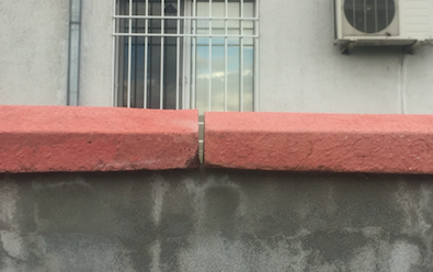

миналата есен направихме ограда от ИТОНГ измазана с Аквамат. Проблемът е, че между керамидите (бетонни, декоративни) има фуги 2-3 мм понеже формата на всяка е различна. Явно калъпа е бил дефектен.
Въпросът ми е с какво мога да запълня фугите между керамидите, за да не влиза вода и да може да се боядиса след това с червена силиконова боя? Най обикновен флекс теракол си мислех да ползвам, но ме е страх да не се напука зимата.

Може да оцветиш теракола с оксидна боя, те с такава са оцветени капаците.

Керемидите се застъпват, туй не ми мяза на неремиди :?

Не знам защо му викам керамиди, по скоро бетонни декоративни елементи оцветени в керамидено червено. :)
Вече съм купил боя - силиконова червена. Единствено ме притеснява теракола дали няма да пропуска вода или да се напука.

Като цяло слабо решение за завършек :?

Ок, но за съжаление е факт. Някакви съвети с какво да запълня фугите?

С полиуретанов уплътнител.Той може да се боядисва

Ей тука питах и показвах какво се получи в крайна сметка със същите шапки. При мен явно калъпите са били прави и добри но още като ги купувах ми казаха да ги редя с фуга и после да я фугирам като си забъркам оксидна боя с цимент и много ситен добре пресят. Фугите се налива за да се запълнят плътно. Прави се гугирането на няколко пъти. На тази дължина имах само две дефектно направени фуги и се видяха едва тази пролет, че е влизало вода и леда зимата я е изхвърлил. И макар тази технология да ми беше препоръчана уж от специалистите сега ако го правя това бих ползвал полиуретанов уплътнител да запълня до колкото се може в дълбочина и ако не мога да намеря в същия цвят някакъв цветен силикон да ползвам пак така забъркан фугин. Причината е че дължината е голяма. При мен е 22 метра дължина и линейните разширения не са малки и по добре там да има еластична връзка. И имам съмнения че може да не е само от лошо запълнена фуга.
п.п. Оцветителя /оксидната боя/ си го взех от производителя.
