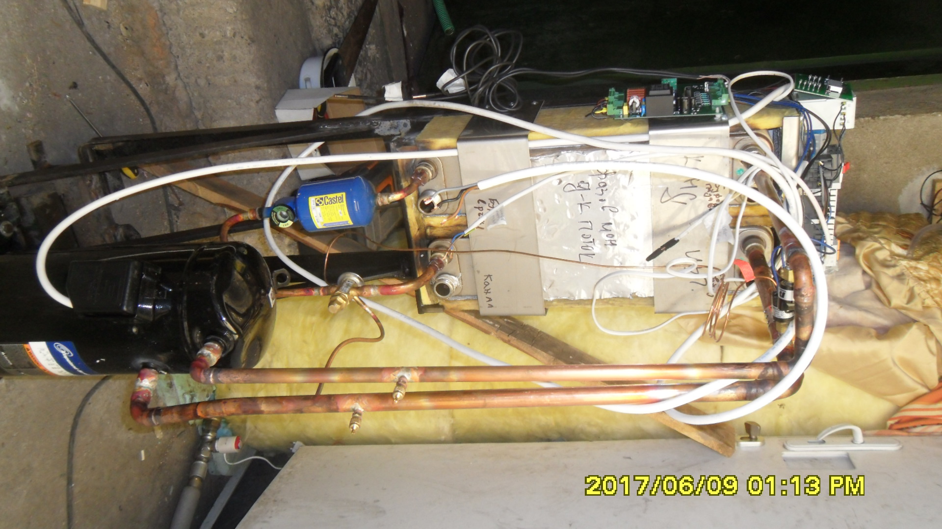

Ура, другари!
Животното оживя!!!
Днес навържахме ел. частта. Предпазители, моторна защита, фазов регулатор и управление на ТП. Заредихме я с фреон и я закачихме хидравлично за тестове. Топломера показва 22-23 киловата топлинна мощност на машината при 4-5 киловата консумирана ел.енергия.
Предстои да я подвържа на място, да сложа на всички входове и изходи термометри, датчик поток, филтри и т.н.
Моята потопяема помпа е по-икономична и с по-голям дебит, а циркулационната по-мощна и с по-голям дебит-така, че с финални настройки и температура на кондензация около 40 градуса да оптимизирам още повече системата.
Повече данни във времето:-)
Благодаря на съседа спец. по хл. и клима техника. С негова помощ и с помоща на ел.техник дадохме живот на една купчина желязо:-)
