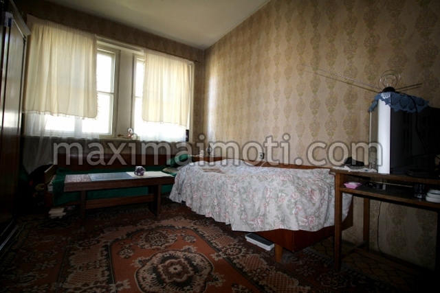

Здравейте колеги, мисля че тука ще има доста информирани хора които ще могат да дадат добра информация за старите монолитни сгради от 60 години на миналия век. Става върпос за покупка на имот, предстои ни такава за това реших да потърся информация от хора които биха разбирали повече от строителство от мен самия. Ще се опитам да опиша всичко подробно, дано не стане много обширно обяснение ще се опитам да е кратко точно и ясно за да получа желаните отговори. Така предстои ми покупка на имот вече е решено е да е старо строитво почнахме да разглеждане обяви попаднах на доста апартаменти но вниманието ми се спря на една стара монолитна сграда на центъра, впечетли ме масовността на строене архитектурното изпълнение цената е добра на кв.м. като вземем предвид района и най вече, хубавото и комуникативно място на което се намира на 10 минути от центъра на града така след малко ровене за информация за сградата стигнахме до следното, сградата е строена 1953г. но си личи че е доста поддържана няма пукнатини пропадания и тн. строена е с тухла единичка дебелината на стените била около 40 см (мисля че става въпрос само за външните) пода не е гредоред, покрива е с керемиди масивно строителство и архитектурно наистина доста старинно има прозорец в банята който гледа към кухнята не знам какво му е предназначението вероятно за светлина, по имота няма никъкви ремонти и подобрения от както е построена сградата което значи че си е за основен, основен ремонт за да бъда още по подробен ще кача снимка на самата сграда наистина се надявам да може някой да ми даде компетентен отговор за тази сграда опасенията са ни, че след 30 години това ще е сграда на 100 години и какво се очаква тогава дали цената на имота ше е ужасно ниска или сградата ще се нуждае от огромни вложения на средства за ремонт и изобщо струва ли си да се инвестира в нещо толкива старо мерси оредварително ще следя с интерес. Поздрави:

Ето и няколко снимки от вътре:
http://dox.bg/files/dw?a=f12fbd7beb
http://dox.bg/files/dw?a=3275b8d211
http://dox.bg/files/dw?a=7fbcab662b
