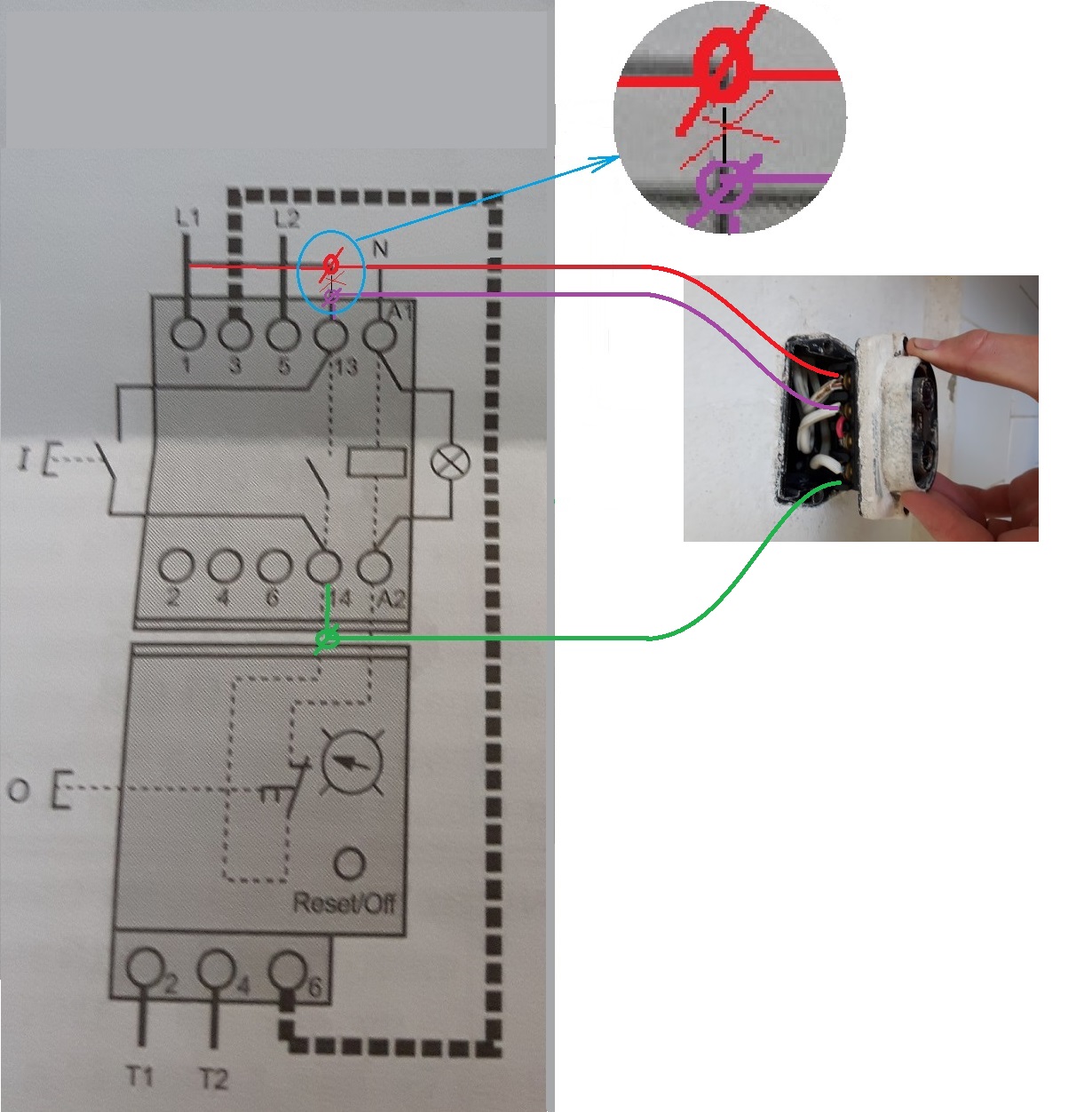

Тръгна. Разменил съм L1 и 13. БЛАГОДАРЯ МНОГО.

Може ли да ми препоръчате някакъв модул за дистанционно управление за този контактор. Разбира се без да влияе на нормалната работата на контактора. Че не е удобноно, когато съм на разстояние от кладенеца и се налага често спиране и пускане.

пет авг 17, 2018 8:22 pmAndri01 написа: С трижилен кабел. Но може и ДУ -чрез радиосигнал/ както дистанционното на колата ти/ Има готови платки.Видвх че има готови платки с дистанционно управление, но намерих само за 12V. На мен ми трябва за 220.Това ще свърши ли работа ? Или трябва с 3 изхода ? Или това![]()

само тези дистанциони няма да ти свършат работа,ще са нужни още части,като кутия, адаптор от 220 на 12vdc ,някакво реле и схемата да се преработи
скоро гледах в един магазин това което ти трябва за 220волта, с едно дистанционо 80-90лева , с две дистанциони 143лева, обхват 100метра
или с ето това http://stoji.net/bg-product-details-3321.html
променя се схемата но минимално,без нищо допълнително

съб авг 18, 2018 7:10 ammoimoimoi написа: само тези дистанциони няма да ти свършат работа,ще са нужни още части,като кутия, адаптор от 220 на 12vdc ,някакво реле и схемата да се преработи
Защо ми е адаптор? Нали бобината на контактора е на 220V ? Това на UltraLux изглежда добър вариант.

съб авг 18, 2018 7:38 ampitankata00 написа:автомобилната аларма работи на 12 волта
