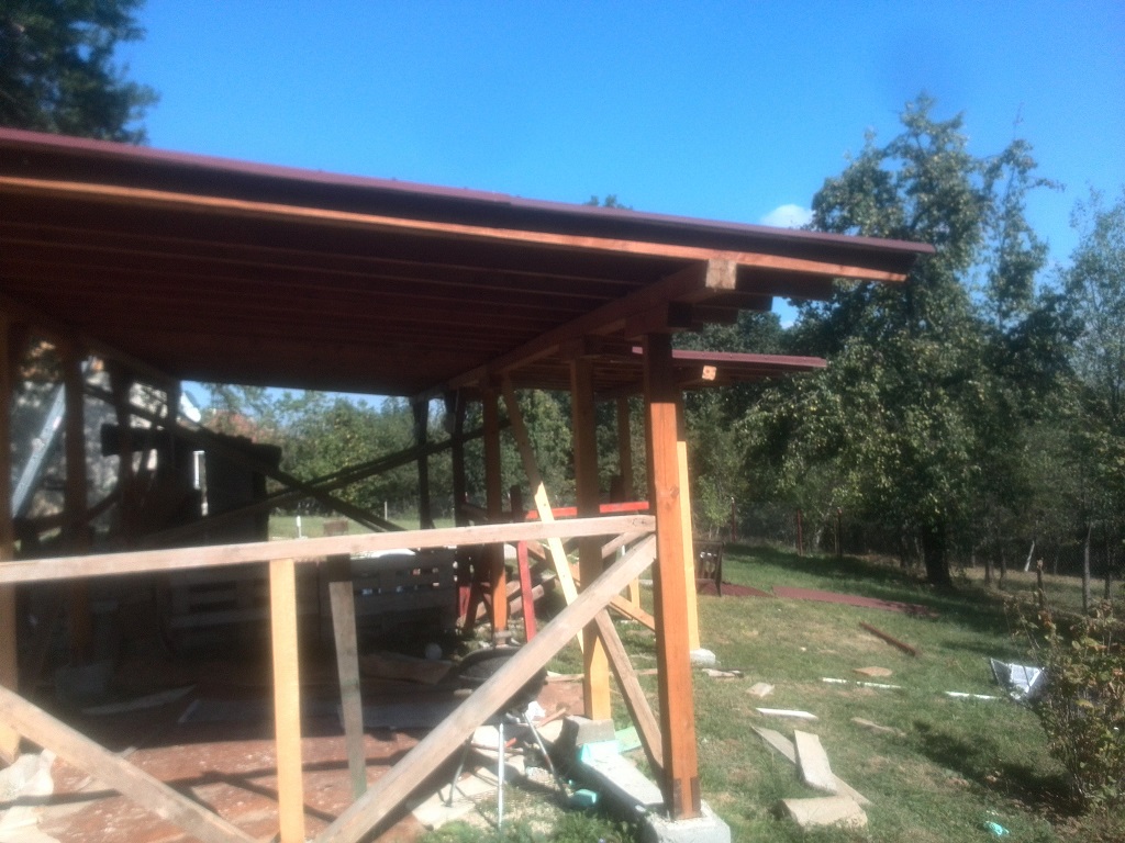

Здравейте колеги,
преди 2 години направих първият си навес(изобщо беше първото нещо което правя,от този тип) отначало беше само тип пергола(без покрив)...после реших,че не е удачно и сложих покрив,но конструкцията беше слаба и се усука насам натам
Реших да удвоя площта на летния кът като изградя един нов,а стария да го разваля и да го вдигна наново подсилен...като двата ще ги свържа в едно цяло.Размерите които излязоха са 10.50м на 4м. В момента съм почти завършил конструкцията на новия и утре започвам свалянето на стария и вдигането му наново.
За основите съм изполвал единични куминни тела като под тях съм изкопал ~30-тина см с тяхната широчина и още 50-тина надолу със свредел ф110...като съм сложил арматурно желязо N18 което да влезе и в гредите около 30 см.След като сложих носещите греди останових,че не е достатъчно,защото покрива ми е лека конструкция (ондулин) и реших да сложа по 2 Г образни винкела 4мм на всяка колона захванати за бетона с анкери ф10/160 и ф 8/120 (по 1 от всеки) към тях на всеки ъгъл на гредата съм заварил по още едно парче винкел разпробил съм го и съм захванал с видии (много работа си отворих с тези импровизирани стойки,но не предположих,че само шиш няма да е достатъчен) ще добавя снимки,не е красиво но стана много здраво и ще го прикрия с ламперия или нещо подобно...
Основните греди са ми 10х10 ,а ребрата 5х10, предната стряха е 60см,задната (горната) е 40см ,ребрата са на около 35/40см едно от друго като разтояние между горното П и долното П е 2.80м(незнам как да го обесня надявам се ме разбирате). навсякъде съм ползвал винтове 6х160 и 6х180 според зависи.

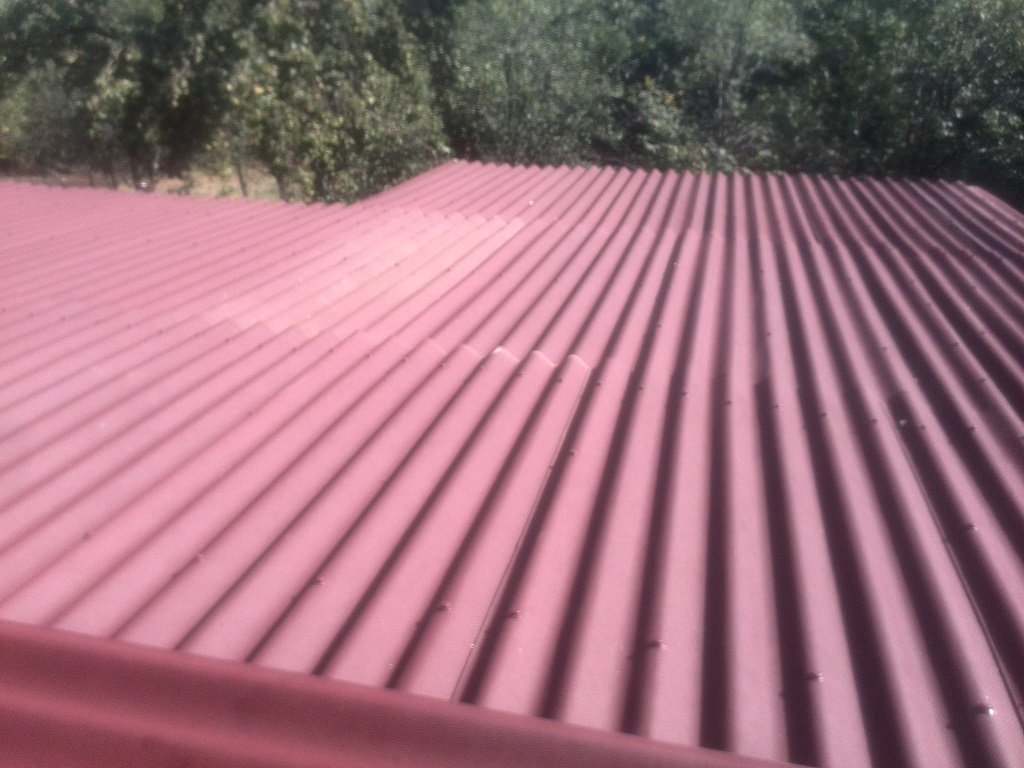

Покрива както казах е ондулин като под него ще сложа ОСБ 11мм(предпочитам ламперия,но в момента това имам и това ползвам,ако след 5-6 години замине ондулина тогава ще сложа ламперия).
Малко кофти са снимките,но горе долу се вижда за което се извинявам имам още какво да споделя,но нека е в процеса на работа.Ще се радвам на градивна критика
