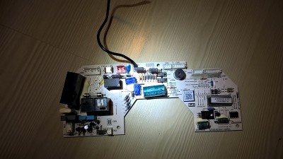

Днес пробвах това с вентилите (завих ги и ги отвих по два пъти), пуснах на отопление с power/turbo за да натовари максимално. Наблюдавах го 10 минути - голяма жега стана. Консумацията в началото стигна до 1250 вата, после нормализира на 1050 (в режим турбо на 31 градуса). Изключих "турбото" и го оставих на 24 градуса. Работи нормално два часа с консумация ок. 450-500 вата. Отидох да вечерям и след това гледам пак Е0
Порових в нета за инфо и ми прави впечатление, че климатика много прилича на Daewoo dsb-f1281elh-v визуално. Потърсих тази грешка покрай марката Daewoo и се натъкнах на сходен проблем - същата грешка при Daewoo dsb-f1281elh-v в румънски форум:
Някъде срещнах, че Е0 се свързва с "EEPROM parameter error", значи е възможно да са вложили дефектни чипове. Може би една замяна на чипа ще реши проблема?! Предполагам трябва да разглобя вътрешното тяло за да стигна до платката за да видя каква е използвана?
Bună ziua de curând am cumpărat un aer conditionat Daewoo model DSB-F1281ELH-B și îmi apare o eroare "E0", țin sa precizez ca nici aparatul exterior nu porneste. Am încercat sa îl scot din priza mai mult timp și degeaba tot îmi pare eroarea. Ce pot face ?За жалост и там не е решен все още казусът и никой не знае какво означава тази грешка... но фактът, че двата климатика си приличат много и дават една и съща грешка (с разликата, че при мен не се появява веднага) ме навежда на мисълта, че е нещо в електрониката...

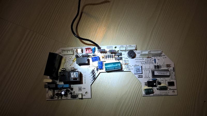

След като три дни въобще не можах да го подкарам в никакъв режим се обадих на една фирма да дойдат за диагностика.

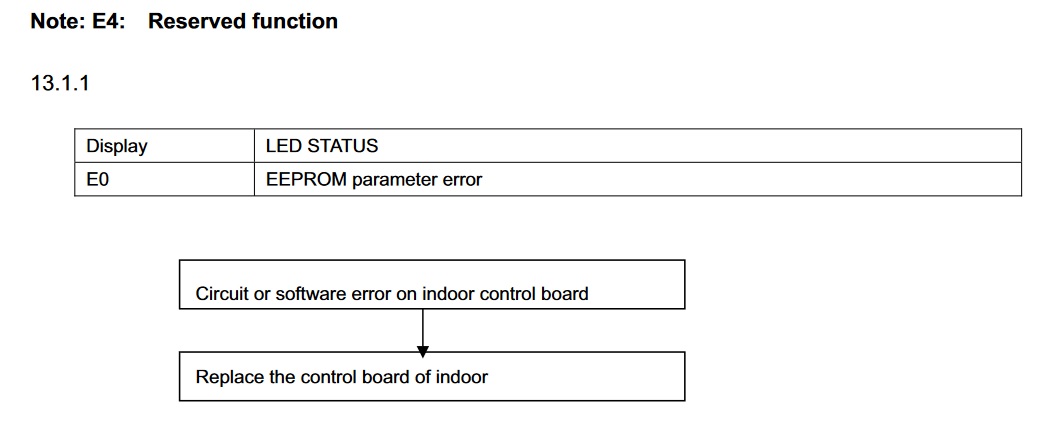

В петък (10.11.17) идваха техници да проверят какво става. Закачиха манометричния блок включиха го на студено на 16 градуса и тръгна. Замериха налягането и казаха, че е идеално. Казаха, че съм го монтирал добре. Включиха на топло на 31 градуса и там всичко наред - налягане в норма, температура на изхода на вътр. тяло 51 градуса. Казаха, че може проблема да е в тока (ако пада под 180 волта) или да е дефект в някоя от двете платки. Мерих напрежението в мрежата варира 224-226 волта - значи не е от него. Тръгнаха си и пак изписа грешката. Обадих се на техниците и ме посъветваха да направя рекламация, че 100% е някоя от платките. Та ровейки се в нета се натъкнах на документация на Мидея, в която пише, че при Е0 се заменя платката на вътрешното тяло
E0 error.jpg (50.7 KиБ) Видяна 10013 пъти.
Направих запитване към продавача, но все още нямам отговор. Времето си върви, а аз не мога да използвам нормално уреда, който съм закупил.
Платката на вътрешното тяло е AR0501002 AC02IA9.RGC.140212 и я намирам само в taobao. Мога да си я поръчам и да я сменя, но ако се окаже външната става двойна работата. Дайте съвет какво да правя?

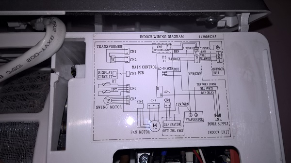

GalinBelos
- Мнения: 200
Ти хубаво си намерил какво означава Е0 при Мидия , но твоя климатик не е произведен от Мидея . Твоя е TCL . Най-добре се свържи с продавача и искай да ти пратят някакво сервизно , където поне да ги има описани грешките . Най-добре е да им го върнеш , поне да си го отремонтират .
Намерих в някакви руски сайтове - Е0 при TCL означава липса на комуникация между вътрешното и външното тяло .
plamen6703
- Мнения: 4452
Нарушената комуникация между вътрешното и външното тяло я установихме още в началото на тема.
