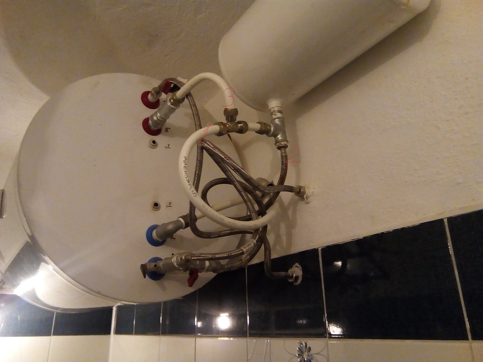

на входната има вода обезвъздушителя също пуска макар и слабо не е като струята на радиаторите съмнява ме дали не е запушена тая серпентина относно секретите долу те са отвити до край

Ами притваряй ги по малко де. Нормално е да не църка силно, няма височина водата над него. Провери пак нивото в РС и пали. Помпата я сложи на 1.

Трифон П.Трифонов написа: Разбрах ти идеята. Отоплителната инсталация е динамична система.Ка бързо схвана .
Обикновено по къщя и апартаменти бучат се такива системки, като тая и споделят проблеми-пак като в тая.
Не напразно препоръчах да се погледне обезвъздушитела на бойлера. Човеко даже иска да слага и на изходящата от серпентината.............
С такава самоделка го ядох преди десетина години. Автоматичен на бойлера, отворена съдинка до и малко по нависоко. Същия чеп, като тука.
Много салати прай жината и обезвъздушители купува, докат ни ми светна да напълня, обезвъздуша и му стегна тъпачката.
В случая и тука нещата не са свързани правилно макар и хидравлично да изглежда добре но само на схема. Защото какъвто и да е въздух да тръгне в место да влезе в разширителни съд то задължително влиза в серпентината. Ако е много спасение няма и ще се разчита на ръчното обезвъздушаване но поне малките мехурчета могат да се уловят и изкарват сами от системата.
Сега на големия пенджюр
За мен най безболезнения вариант е да се разменят местата на тръбите означение с 1 и 2. Че дори пълначата 2 е добре да иде на на страничното отклонение на тетката а входа на серпентината 3 да остане на хоризонталната част. Макар че на пълначката би трябвало да се сложи на студената част.
Но ме притеснява и това че питащия казва че след като развива гайката не тече вода. А и трябва да се научи че система се обезвъздушава на студено за да не се налага да гаси каминии. Освен това помпата може да се налага да се включва и изключва докато се отстрани насъбралия се въздух. Както и да се ограничава циркулацията само в определени кръгове на пълна мощност на помпата.
пп. Редактирам се със закъснение щото забравих да кача снимката с изводите

Пичове на много високо ниво почнахте дайте малко кат за прости хора
по пътя на логиката като развия гайката на изхода трябва да текне и да падне нивото в р.с. но не става според вас защо

Да спрях я от колектора цял ден игра с нея и ся булката иска топло
мислих да не е запушена и струна вкарах вътре но файда нямаше

Бях забравил да кача снимката с номерацията на изводите и го направих на предния пост но докато се е качило са се навързали още отговори.
Я за да не стават грешки обяснявай по номерацията дето съм направил. Ако говориш за изхода от долу на серпентината маркиран със синя гривна нека да е номер 4

Да за 4става дума. Там развивам и вода няма и много се замислям тая пълначкадали да не я преместа и нея на 4
