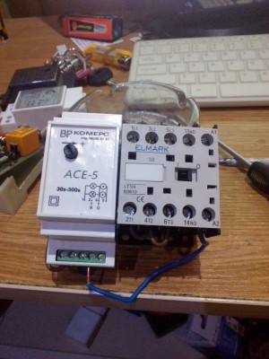

Kondor1 написа:Да не стане само привидно наред всичко, а после да започнат аномалии - да не гаснат лампите и подобни. 60V ли трябва да очаквам по трасето или 220V?Ама ти сега Kondor ли си или друга птица започваща с "ко"
Kondor1 написа:...... 60V ли трябва да очаквам по трасето или 220V?Това се разбира с необходимите уреди. Ако е грамотно изпълнена инсталацията, би трябвало да няма опасно напрежение. Макар че, гледам и релета с управление по фаза има, там вече е друга бира.
DMN написа: ......Ако не си сигурен викай някой по-смел от теб или специалист електротехник - те са най-смели и знаещи, и няма нито един убит или пострадал от тока квалифициран електротехник в историята на човечеството....Ако беше жена, щях да ти кажа "Плюй си в пазвата". Квалифициран колега, с доста стаж изгоря като факла в килия 20kV. Чия беше грешката......? Мир на праха му!

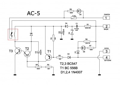

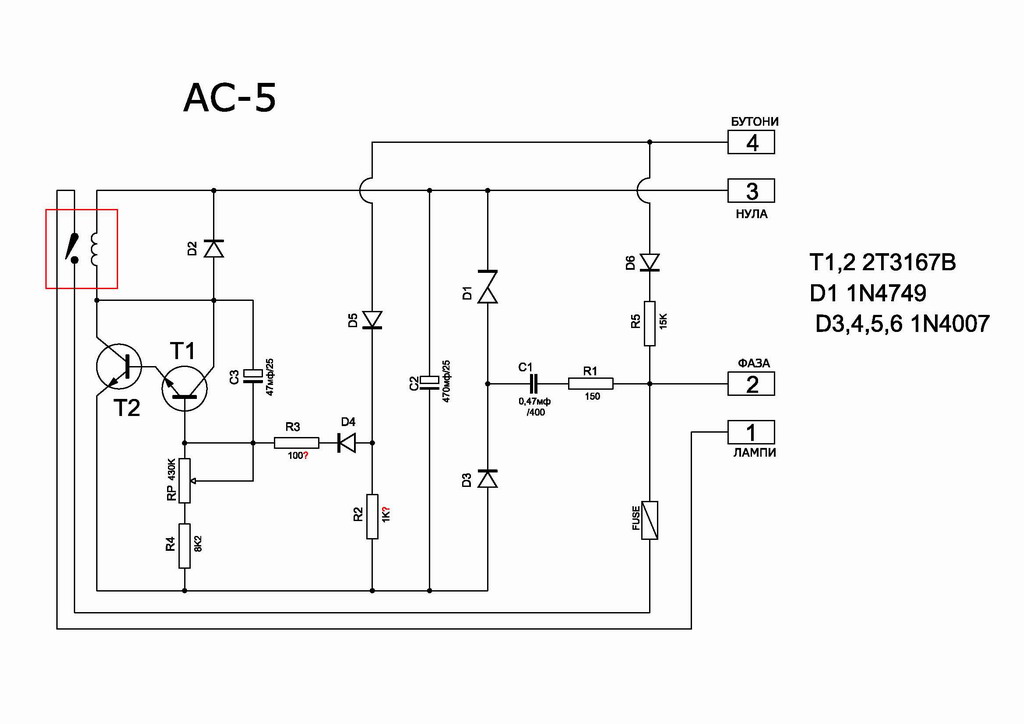

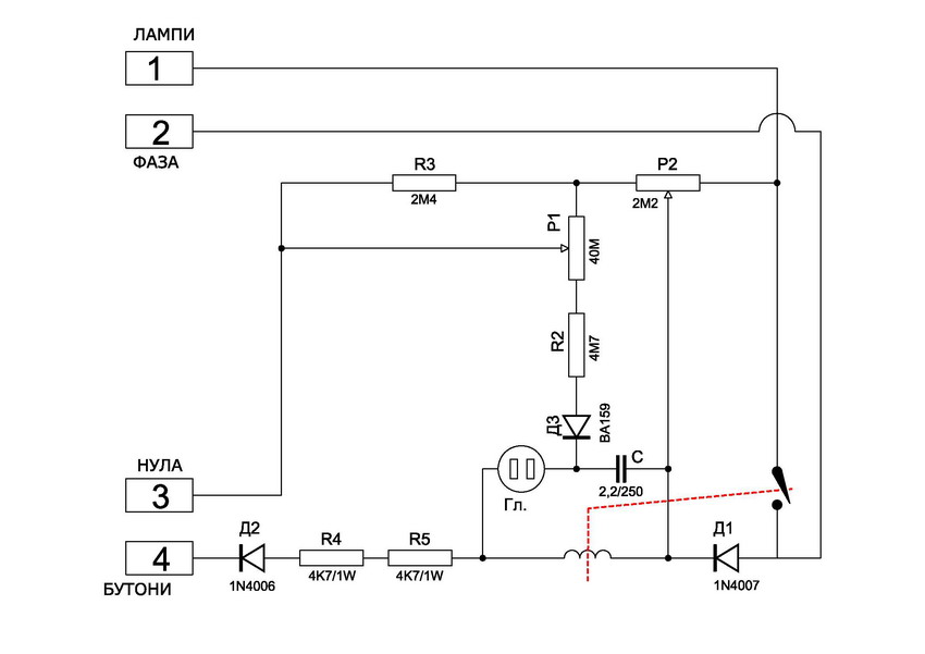

DMN написа:Надявам се разбираш, че става дума за N етажен блок (6 в случая) и ако има "аномалии" ще има разни негодуващи съседи. Достатъчно е да не гаснат лампите 1 час и да настане драма колко ток е навъртян (примерно по 1ст на апартамент). Като види някой, че съм разглобил ключа - иди обяснявай после дали е от полза светещо копче. В тоя ред на мисли предпочитам да съм наясно с възможните варианти преди да експериментирам. Поначало въпросът тръгна с предположение, че щом се продават стълбищни ключове с лампа, би трябвало да стават в масовия случай на инсталация. Но както изглежда стават в отделни случаи.Kondor1 написа:Да не стане само привидно наред всичко, а после да започнат аномалии - да не гаснат лампите и подобни. 60V ли трябва да очаквам по трасето или 220V?Ама ти сега Kondor ли си или друга птица започваща с "ко". Ще правиш ли нещо или не? Давай по-смело. Слагай ключа с глимката и то ще си покаже, кое що. Ако има аномалии го махаш, връщаш стария и поне знаеш, че си опитал. Спазваш правилата за безопасност при работа с ток. Ако не си сигурен викай някой по-смел от теб или специалист електротехник - те са най-смели и знаещи, и няма нито един убит или пострадал от тока квалифициран електротехник в историята на човечеството....
kuger написа:Ако беше жена, щях да ти кажа "Плюй си в пазвата".Виждал съм и мъже да си плюят в пазвата, а и такива дето се тюхкат когато черна котка им мине пътя или да чукат на дърво, това няма да ги предпази, нито дипломата или квалификацията е гаранция, че ще ги направи безсмъртни.
kuger написа: Квалифициран колега, с доста стаж изгоря като факла в килия 20kV. Чия беше грешката......? Мир на праха му!За това става дума...Къде беше грешката?
Kondor1 написа:Надявам се разбираш, че става дума за N етажен блок (6 в случая)Разбирам те много добре
DMN написа: Би ли се аргументирал?Да, до някъде е така, но обикновено към светодиода има съпротивление с голяма стойност и не би трябвало да има проблем, не съм правил такъв опит за монтаж на подобен бутон и нямам представа дали ще обърка автомата за това го посъветвах да пробва, има вероятност опита да е успешен.
Според мен е точно обратното - ако ще има проблем, то би трябвало да е от ключ със светодиод, тъй като на светодиода му трябва по-голям ток(плюс другите елементи около него, които също ще разсейват някаква мощност), отколкото на глим-лампата за да светне, а именно този по-голям ток според мен може да обърка автомата, ако не е предвиден да работи с въпросните ключове.
