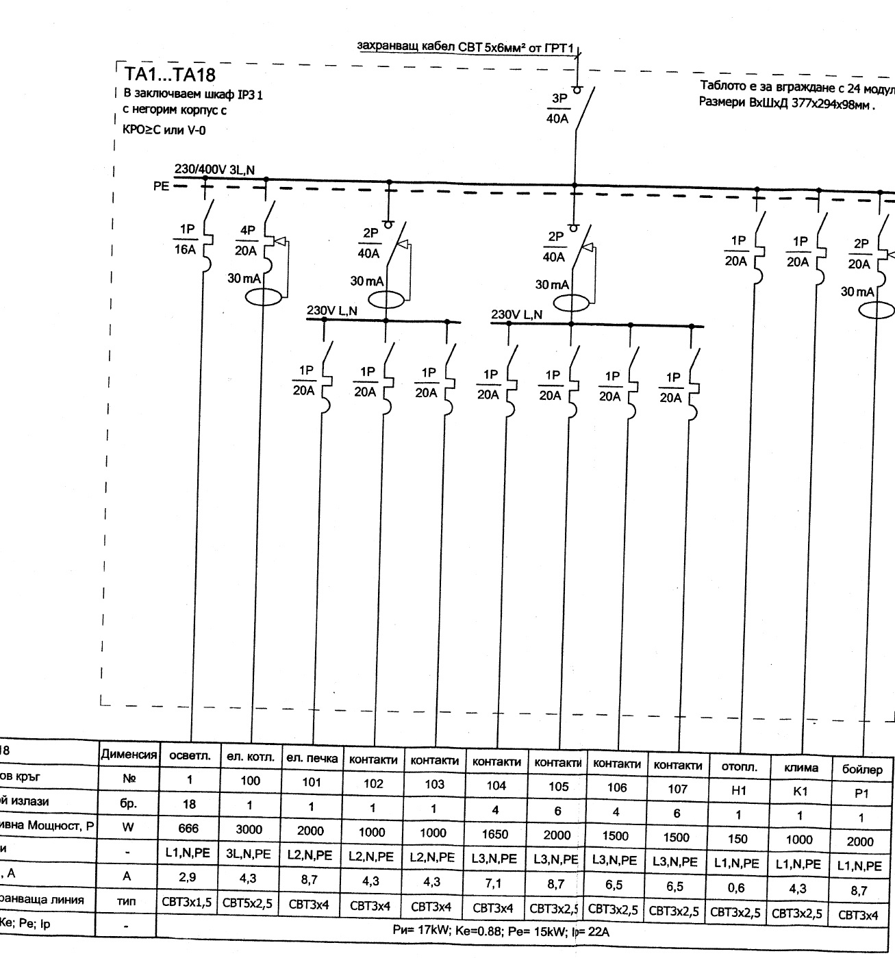

Г-н Петков, моля за питане, докато сте на линия по повод ваша намеса тук в тази тема и с извинение към автора за въпроса, който вероятно не го засяга, но:
Някъде в друга тема в този форум (сега не ми се търси) ставаше въпроси за АП-та в ГРТ и в ап.табло.
Та като стане късото пада и този в ап.табло и този в ГРТ. Масово явление.
Примерно в ГРТ 63А 1Р, в ап.табло 50А 1Р. Ми падат и двата, барбар с този на вътрешния кръг да речем 20А 1Р.
Трафопоста залепен на калкана, т.е. съвсем близо до вертикалните щрангове (къси линии).
От преди година замених АП 50А 1Р, в апартаментното табло с крива "В", но не съм експериментатор на късите съединения и не установих дали ще има ефект при късо да падне само кривата "В"
Моля за Вашето мнение.
