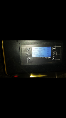

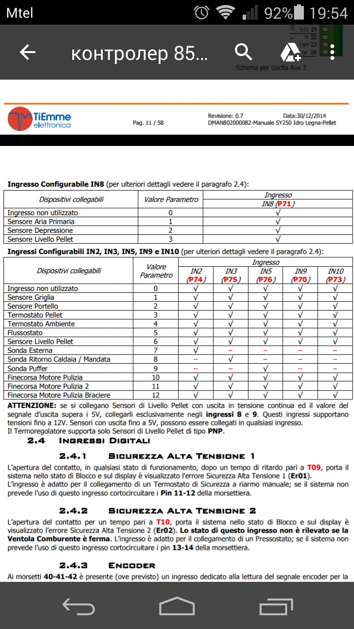

Здравейте, вчера си поиграх с горелката и и накичих малко благинки - сложих и датчик за БГВ и програмирах управлението на буфера/бойлера/, ама поради липса още на такъв - накичих датчика на върнатата вода
Здрасти Румба, благодарение на теб подкарах моя трактор (горелката) =D>.

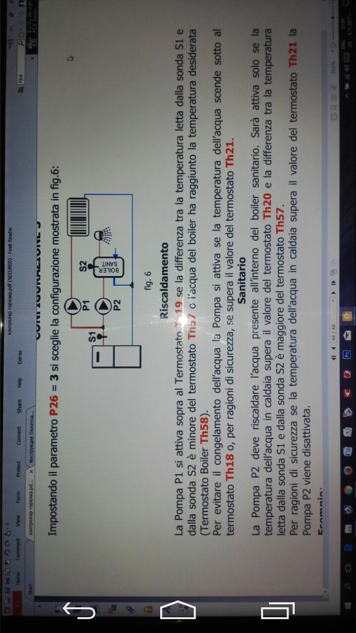

Та въпроса ми е: може ли малко инфо къде си свързал датчика за БГВ и какъв е той, трябва ли да се пипа по настройките, понеже пробвах да свържа датчика, който показва температурата на водата монтиран отзад котела на извод "датчик БГВ", но нищо не стана.
Нямам буфер, искам да ми покаже темп. на върнатата вода, там имам монтирана гилза с капилярен термометър.
Rumen72 - специалист

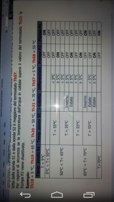

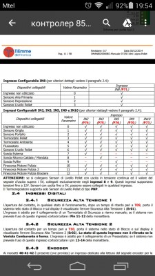

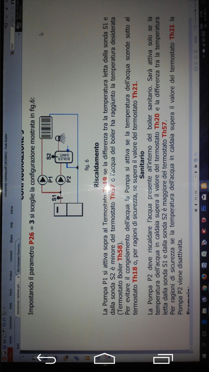

Датчика трява да е модел NTC 10 K ,връзва се на изведеният клеморед за датчик БГВ, който всъщност е IN 5 на горелката, после се конфигурира входът IN 5 като се въвежда в позиция Р76 = 9 , и също така се програмира вида на водопроводната инсталация в позиция Р26 = 3 и системата започва да работи по долната схема. Успехи , и ще ти се появи меню температъра буфер, там настройваш темперарурата на буфера , като дефиринциалната разлика е 5 по подразбиране!

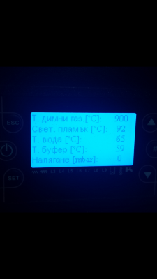

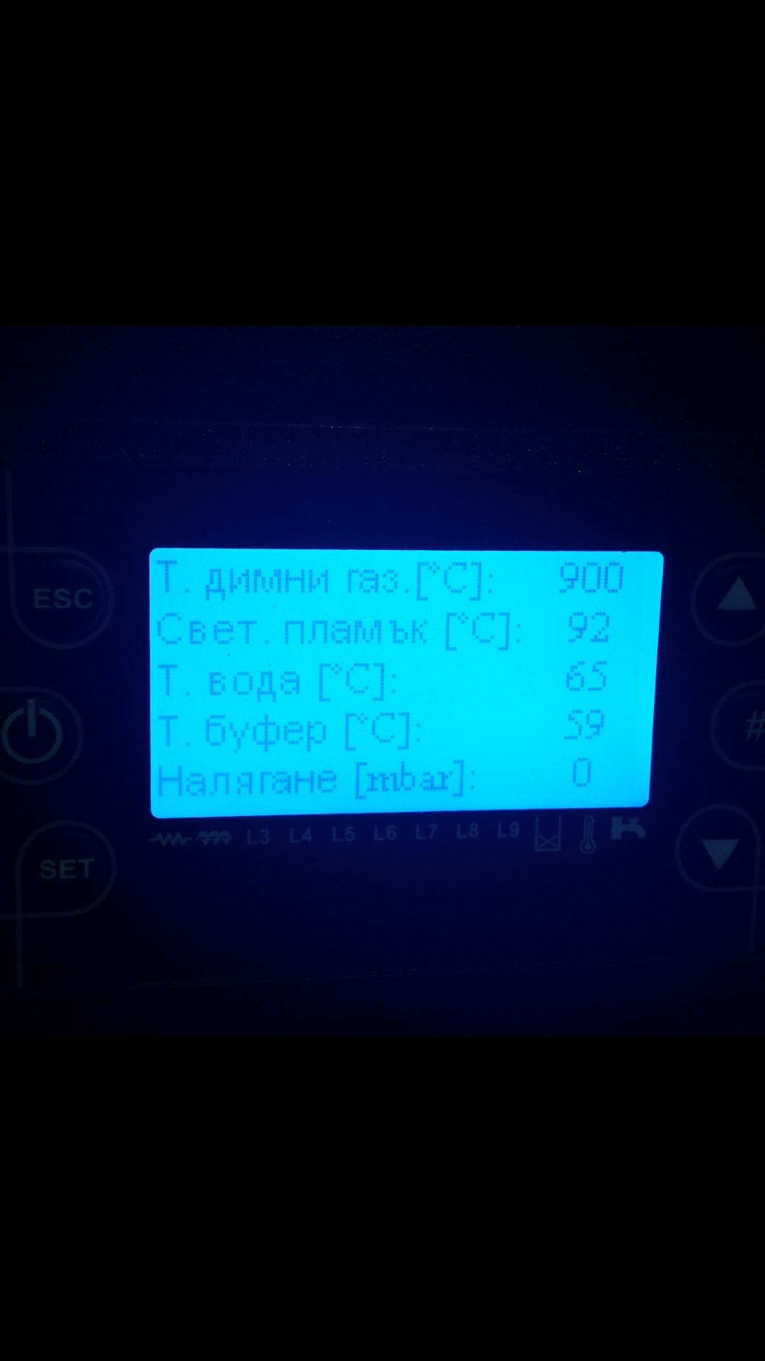

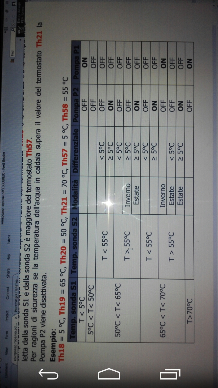

Ето резултата:
Th57 съм задал на 11 и за сега е добре.
Rubo написа:
Ето резултата:
Браво, само ,че ако е на бойлер или буфер е добре, ама ако мери върнатата вода, нещо не ми харесва тази температура. Нещо малка ми се види делтата, защо връща толкова гореща вода, ако е на върнатата вода? Трипътен има ли? На каква температура е трипътният?Ако няма трипътен, имаш проблем със скоростта на помпата! При мен делтата е 18 /20 градуса, върнатата не качва повече от 43 , при топла 62 гр. Успех!
