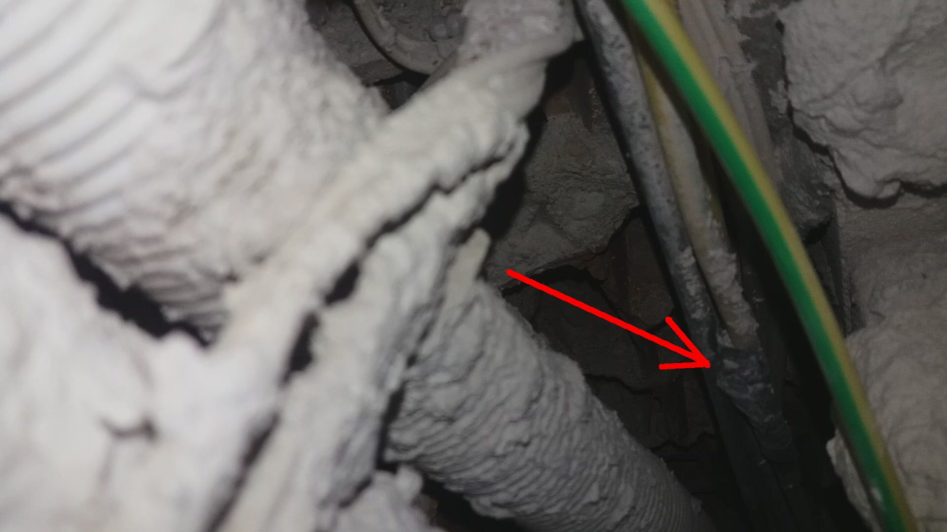

Ако приема, че по ЖЗ проводници е свързана нулата от ГРТ за някои апартаменти, то според инфо от автора от ГРТ не излизат ЖЗ, което пък означава, че проводниците са снаждани нейде.
Шината вероятно се намира в-у асансьорната шахта оти кога е залагана не е имало тухлени стени.
До тука 2 апартамента от над 80 са без земно, но със изведен трети проводник в ап.табло. Може би и в останалите да е така, обаче там апартаментните табла да не са толкова оплетени като на автора и комшията му и за това да не се интересуват от настъпилите земни проблеми. И поради несъпричастност от ЕС, автора требе сам да копа земното.

fbr написа: Няма как да има връзки под мазилката, категорично. Или са в разлонителни кутии, или в апартаментните табла.Ето два кадъра от едно клипче: Неясни са кадрите.
Но това е връзка между два ЖЗ кабела. Тези кабели са N (предполагам). Не ми се иска да ги пробивам за да се уверя на 100% че са N.
Ta... така се правят връзки... Малко изолирбанд отгоре... и готово.

Hoвoceлckи написа:Кое смяташ, че е неистиско в темата - че строители-жичкаджии могат да натворят подобни дивотии? И доволно корумпирани "властимащи" да ги узаконят? Тук е България, човекоВсеки нормален или ненормален досега да беше разкъртил мазилката и сменил кабелите.

Ей това, както писах някъде из дебрите на темите ти, вече е голям проблем. Трябва да установиш със сигурност, от къде са снаждали нулевия ЖЗ у вас, ако изобщо е нулев разбира се.. Най-добрия вариант за теб е да имаш сигурна нула и защитно заземяване, а явно нямаш ни едно от двете. Забрави за естетическата страна на проблема и грабвайте къртачите..
