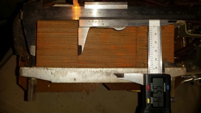

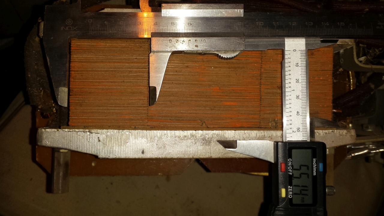

Здравейте, някой може ли да ми каже сечението на магнитопровода на електрожена КраКра Е01Y.

Мисля че беше 20 см2 Колега
gogo7777
- Мнения: 9911
И аз се мъчих да си спомня, но 20 не е със сигурност.....над 30 кв.см. трябва да е....та и повече. Трафа на "саксиите" е изчислен за номинална мощност при 125А, някъде към 4,7kW май беше. При 160А трафа работи във форсиран режим с по-малко навивки в първичната. Май така беше

При трансформатор до 1кВт нужното сечение на магнитопровода е 1,25 по корен от мощността. Тия 22,75 кв.см съответстват на траф 300 вата при нормална работа и без принудително охлаждане. За една 900 ватова микровълнова би следвало да е със сечение 37 кв.см. Пак даже много са сложили, тия 22,75 квадрата са в значително по-добро съотношение от Кракрата.
