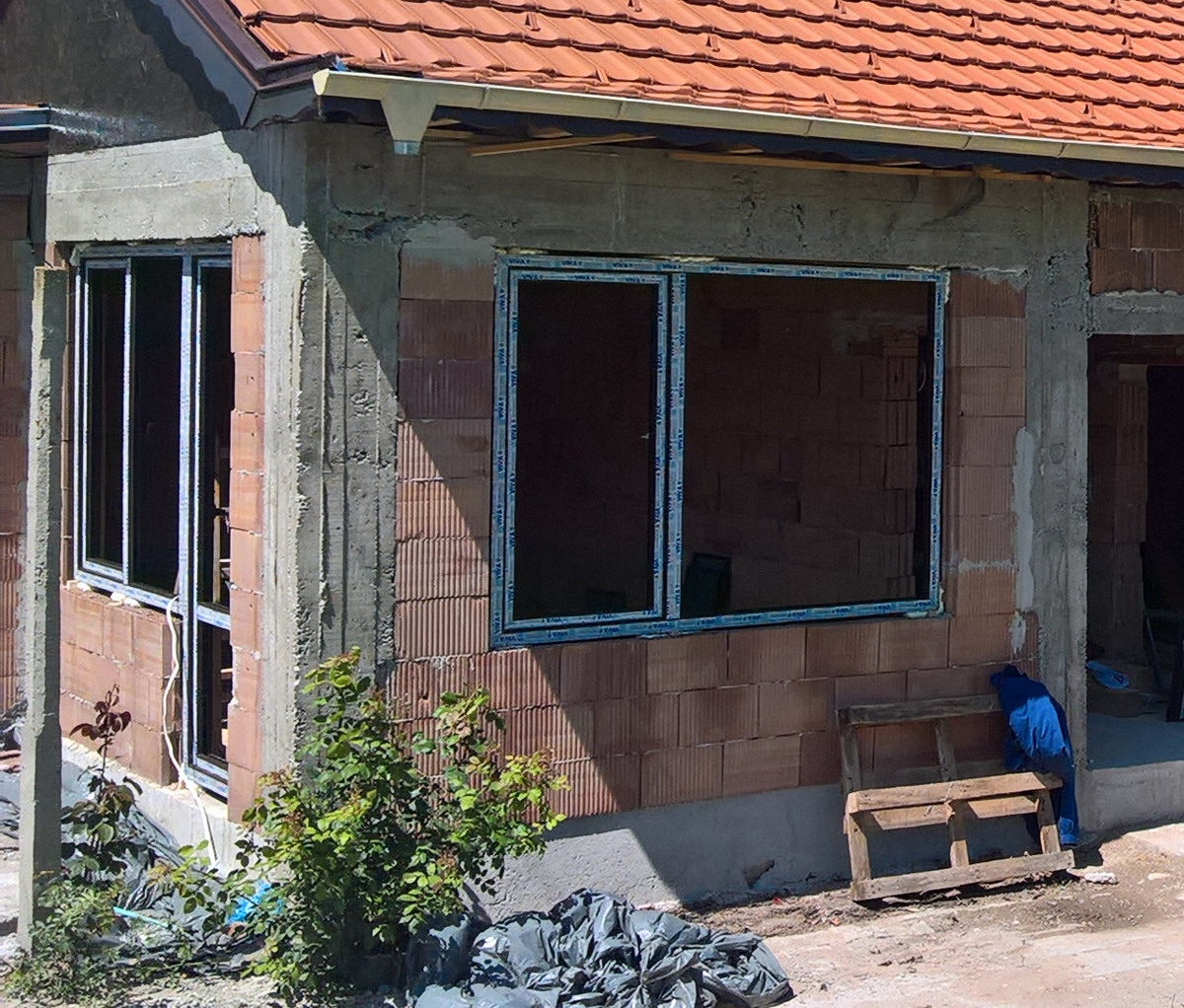

panaira написа:Пускам малко снимки от това, което е върху тези основи сега, втората снимка е преди да се надстрои таванското помещение, но на нея се виждат пояса, колоните и трегерите. За сега ще оставя нещата така и ще наблюдавам за пукнатини (2 години по-късно няма видими проблеми, но сегашната конструкция определено е по-тежка от старата кирпичена къща).Това как го определихте, по писанията в ЗУТ ли, че кирпичките са водят паянтови постройки.
krismarg написа:Много добра забележка... Верно доста тежеше старата постройка, а и прозорците бяха доста по-малки (което предполага повече материал). Момчетата, които я събаряха видяха доста зор, но не предполагах колко е обемното тегло на кирпича (търсил съм инфо из нета и никъде не намерих, благодаря ти за информациатя) и че е почти колкото на бетона. Поротерма по спецификация от сайта им е 750 кг / м3. Това означава, че стена 6м х 2,80м от кирпич тежи над 17 тона, а такава от поротерм би била само 2100кг. Бетонен пояс с височина 60см би бил 5,4 тона.panaira написа:Пускам малко снимки от това, което е върху тези основи сега, втората снимка е преди да се надстрои таванското помещение, но на нея се виждат пояса, колоните и трегерите. За сега ще оставя нещата така и ще наблюдавам за пукнатини (2 години по-късно няма видими проблеми, но сегашната конструкция определено е по-тежка от старата кирпичена къща).Това как го определихте, по писанията в ЗУТ ли, че кирпичките са водят паянтови постройки.
Ако ви се намира някъде кирпичена тухла измерете и обема и я претеглете. Така ще определите теглото за обем. Обикновено е 1700-1900кг за кубик. Определете си и за поротерма. Бетона вероятно е 2200-2500 кг. При 60 см кирпичени стени срещу 25 тухлени даже и с бетонните пояси, кирпичената ще е била доста по тежка. А тавана и покрива предполагам са били с изолация от кал и вар и с широколистен дървен материал. Направете си изчисленията в тази посока, за Ваше спокойствие.
