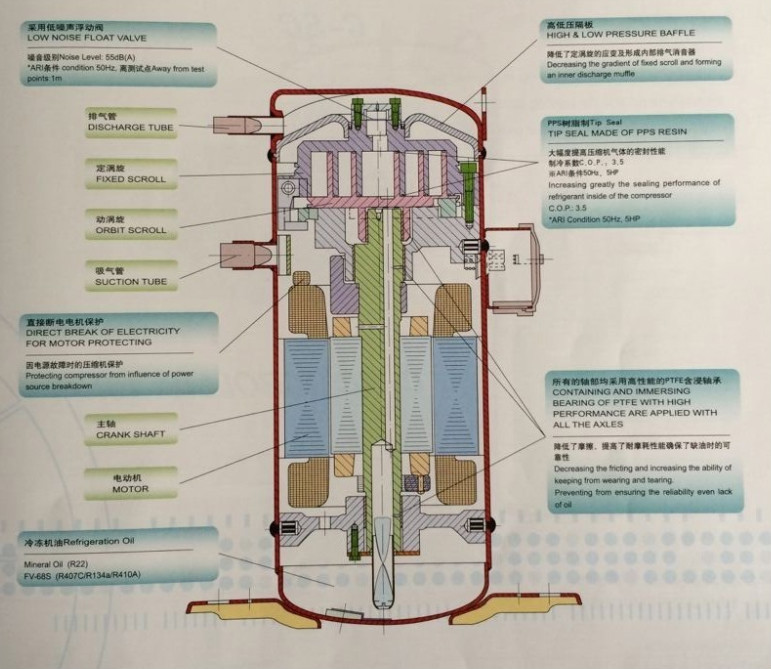

Стана ми любопитно, защо се слага магнит на дъното? Предполагам силен неодимов магнит ще свърши работа.

За да задъри стружките да не стигнат до долният опорен лагер .
Долу картера на работил компресор е пълен със тях . Стоят си там и не пречат на нищо , ако не ги вдигне нещо от дъното .
За това и не се препоръчва да се обръщат с главата надолу, освен ако не е неизбежно като при моделите , които си помпят в корпуса .

Ето тук се вижда къде е лагера .
