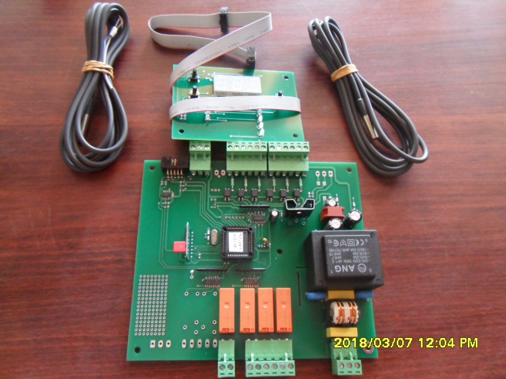

a_stoev написа:
На данфос MCX фамилията най-малкия е по-евтин. Контролера е свободно програмируем, като му зареждат готови профили за всякакви неща.
Благодаря за насоката. Погледнах контролера, ще се обадя за цена.
a_stoev написа:
Каква марка е контролера който ти предлагат?
Няма марка, един човек ги сглобява. Контролера дори няма кутия, само една платка, екран и 3 бутона... Но е много лесен за употреба.

Boyan написа:
И снимки на двете електронни платки . Вътрешната и външната .
Прилагам снимки и на платките. Вътрешната почти не мога да я снимам, защото климатика има и допълнителен ел. нагревател и от неговите кабели нищо не се вижда.
шоп - майстор
Още снимки на вътрешната платка.
Сори за лошите снимки. Ако трябва ще разкача всичко и пак ще снимам
