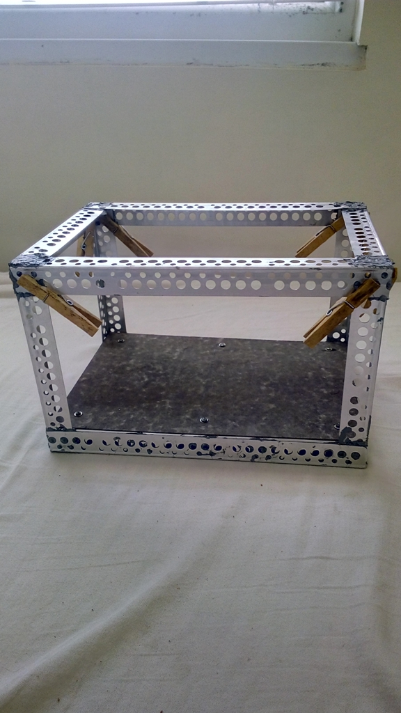

Ето до къде стигнах с кутията:
Взех ъглови алуминиеви профили за шпакловка. Залепих ги с soudal и по един нит към всеки профил. Отдолу направих двойно дъно (от гетинакс 1,5мм, може да се ползва и стъклотекстолит), едното за външна страница, а другото за монтаж на компонентите. Самата рамка се оказа 200 гр и достатъчно здрава. Имам фазер за страниците, ама ми се струва тежичък сега търся друг материал.

Токовия трансформатор съм го пробвал и не съм доволен. Тороидалните ферити варират в много широк диапазон за магнитната проницаемост. Това е така защото се добавят изолационни материали към феритния материал с цел да се направи различна въздушна междина. Например 400-500мю отговаря на 0.1мм междина.В местата от където мога да пазарувам няма подходящ тороид. Вариант ми остава върху Е30 да го навия (което не е най-оптималното, но със сигурност става). По принцип фирма Epcos e направила марка N41 ферити с магн. проницаемост 2800 за токови трансформатори. Човека пуснал темата, точно заради токовия траф. е изгорил транзисторите и съм говорил с него, защо е станало.
А за кутията , смятам че е добре да са мотирани компонентите за настройка. Направил съм така, че да може да се бръкне от всякъде (има само дъно за монтажа).
