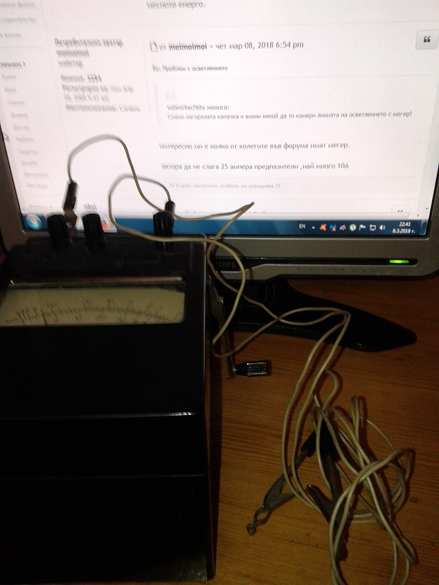

Hristov. написа:В къща съм цялото ми осветление е 10А не съм ги слагал аз бушоните така я купих.Другата седмица ще идва майстор да сменя таблото и ще ги оправим.А иначе сега сминих капачката че имаше нагар и ще видим.Знам че изглежда странно но вечерта имам осветление ставам сутринта и бушона е изгорял.Дано да е от капачката.Щом ще идва електротехник, да провери всички връзки.Ако инсталацията е стара - смени я с нова.Икономията сега води до много средства и ядове в бъдеще.

Възможно е да е от влага. Течове разни. Вече няколко случая в практиката от разтлонителни кутии да теква вода.
А от случай в жилището на родителите - АП 10А падаше кога си сака и баш на осветлението. По точно без натоварване. Само че като проверих с ампермер и хванах утечката, която се оказа от навлажнена мазилка и пробит (кован с пирончета) мостов кабел. А опроводяването на повредения кабел в зависимост от комшийския теч отгоре. Като позасуши и феномена изчезва. А и сметката набъбна, но докато се установи причината и те така.
