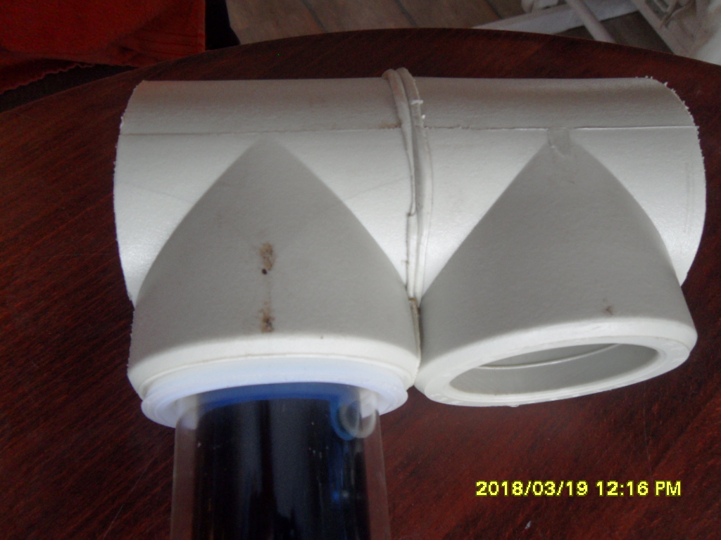

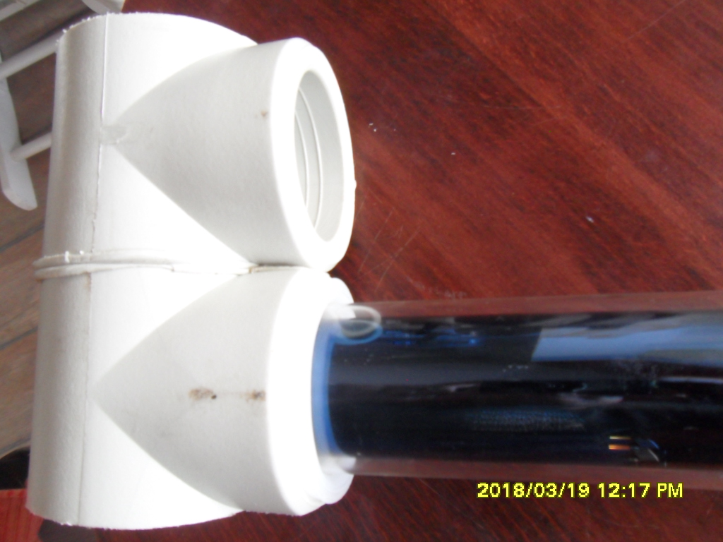

Е дрейнбек ама са 100 тръби. Или слагаш огромен бойлер да къпеш квартала или басейн да охлаждаш тръбите или два-трийсе тръби са достатъчни.
шоп - майстор
Evgeniy написа:
Шопе,
Аз ти благодаря, че с ентусиазъм реализираш и мои и наши общи идеи.
Не съм сигурен, коя от двете идеи, които обсъждахме избра. Предполгам, че е тази:
Живот и здраве и тази ще я реализираме:-) За нея ме спира само това, че в момента няма ППР Ф160мм
Новият колектор ще е с ППР фитинги на челна заварка ф63
Сръбския ППР на Пестан е на добра цена (3,78лв бр),+ силиконов пръстен за около 1.2 + 10 лв тръба...
абе до около 15-16 лв за тръба ще докараме цената
Китайският е 25-26лв на тръба
Значи бием китайците по цена :-D
И най-вече си чеша крастата с тези експерименти, а това е безценно:-)

Между другото след доста разговори с Евгений на лични съобщения и съответно доста обсъждане, предложения, коментари за и против различни системи тип направи си сам за самоизточваща се вакуумна тръба стигнахме до няколко доста практични и евтини решение тип направи си сам. Спрях се на едно от решенията, видоизмених го и ще го изпробвам на практика :partyman:
Вече съм закупил елементите за един 100 тръбен колектор и скоро ще публикувам реултатите.
Още веднъж благодаря на Евгений. Определено той е моя ментор.

Здравей ШОП интересно ми е как ще се държи този ППР над вакуумната тръба, в нея не се ли развиват t° над 200-250°C? Това определено е доста интересен проект и се записвам да следя темата.Поздрави и успех.
шоп - майстор
lebendi написа:
Няма как системата да вдигне над 100 градуса и то на морско равнище.
Системата е отворена, има доста вода и дори да спре тока всичко ври като чайник и през верикалният "дихател" излиза пара:-)
Всики знаем какво огромно количество енергия е необходимо за изпарението на 1 литър вода. По спомен 1 тръба съдържа 2,5-3 л вода+ водата в колектора. Имаме голямо количество вода, което няма как да се изпари и за цял ден със 100% слънцегреене и липса на ел. захранване.

Идеално си го измислил,само ме притеснява,че обема на колектора сравнен с обема на нагревателя,демек трьбите, много по-мальк,да не прави мизерии!
