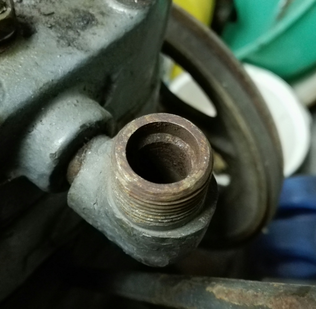

На такъв щуцер ми прилича, за тръба с врязващ се пръстен, тези където ги водят крайни са с по- широко чело и едни чертички да не приплъзва дихтунгата.
 От снимките не се вижда как е свързан разширителният съд с бутилката, има ли някакъв клапан. Иначе трябва да развиеш половинката от холендъра, предполагам е 1/2 и да завиеш муфа 1/2. За муфата завиваш разтоварващия клапан, където съм ти качил линк и за него свързваш тръбата с холендър и врязващ се пръстен. Този малкият отвор на клапана се свързва с изхода на пресостата за разтоварване, посредством шлаух или медна тръбичка Ф6мм. мисля беше.
 То хубаво беше разтоварващия клапан да се монтира последен, директно за бутилката, но при тебе гледам иначе са подредени нещата. Резбовите съединения 1/2 ,аз поне ги уплътнявам с кълчища, промазни с топлоустойчив силикон за автомобилни гарнитури.

sveto написа:Тъкмо се чудех къде да сложа клапана и точно така ще ги свържа, ще развия холендъра (1/2”) и ще сложа разтоварващия клапан преди него, но сега пък друг проблем - пресостатът ми е модел, който няма изход за разтоварващ клапан и май ще трябва да купувам друг.Ако прочетеш темата само две странички по-назад ще намериш отговор на много от въпросите си - иначе класиката е невъзвратния клапан (наричан по-горе разтоварващ) да е монтиран директно на бутилката, "сигналната" тръбичка към пресостата може да е гъвкав шлаух (сега има тефлонови т.е. издържащи и на висока температура), пресостата трябва да е за компресор т.е. да има вграден разтоварващ клапан. За мазането е говорено в предните постове, за охлаждането е пожелателно да е с циркулационна помпа и радиатор, но това е в зависимост от продължителността на работа на компресора, ако ще работи продължително е добре да има и вентилатор към радиатора.
