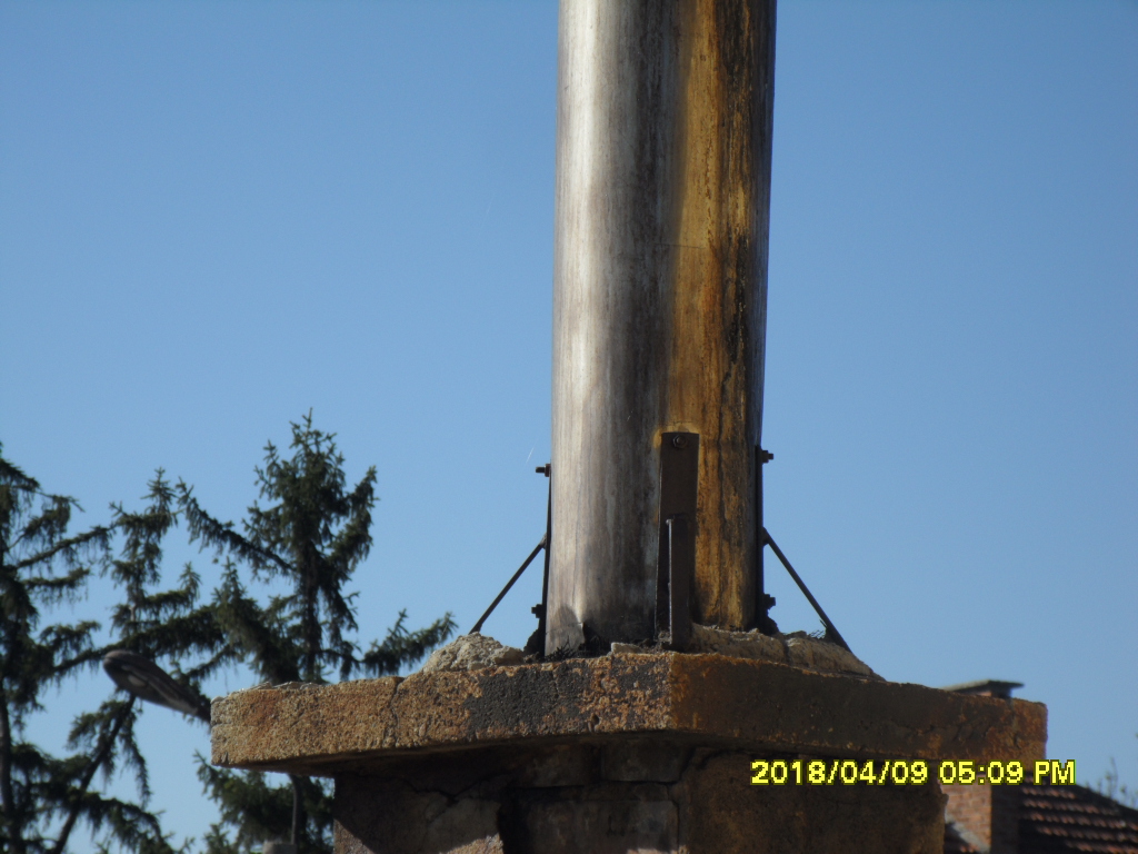

zaksofon написа:Колеги, дайте някой майстор, който е способен да огъне 2 мм ламарина. Искам да направя нещо като фланец/тръба с вътрешен размер ф301 и дължина половин метър. Ще го заваря за върха на комина и в него ще набутам иноксово коминно тяло с външен размер ф300. Благодаря!Ще трябва да е доста здрав в ръцете
zaksofon написа:Начии, ей тей кат стании... Скандала имаше и втора серия... Убедена е жената, че моя комин е пушел снощи и туй то. А аз още нямам котел... И до стратосферата да го вдигна все тая. Не комина, а бабичката май ще трябва да преправям. Но да се върна на темата все пак. Последното к.тяло съм облякъл по периферията с винкел, а за винкела съм заварил две П-та от ляво и дясно от профили 3/2 См. На тези П-та трябваше да хвана шапката, която е пак от профили. Та мисля си, дали да не заваря огъната в кръг шина ф301 за винкела, в нея да забода инокса (който е с външно ф-300), а шапката да прережа в билото и да направя скоби, с които да стегна инокса. Утре ще кача и снимки, че от това обяснение едва ли ме разбра някой. Но ще стане грозно, майка му стара, сега комина е тухла и камък и най-отгоре тоя кюнец...тц,тц,тц...

Не знам защо ще слагаш това удължение - ще има ли ефект - според мен само ще загрозиш хубавата работа
