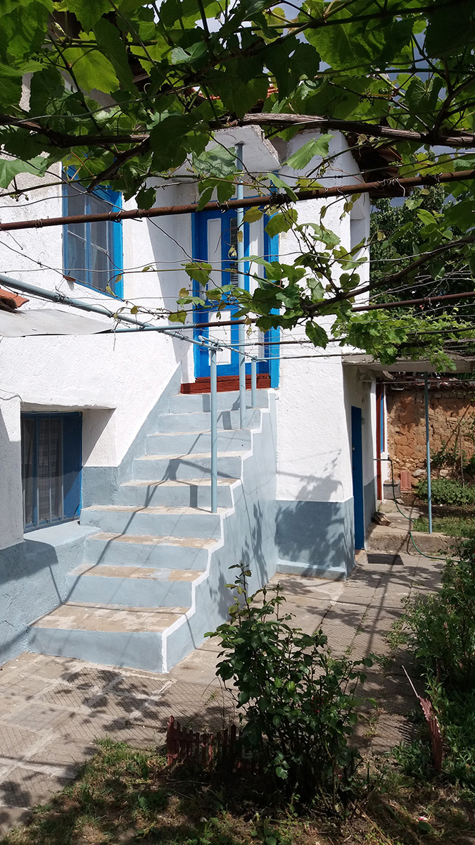

Имам две питания, може да се полезни и за други.
Първо, майсторите ми предлагат да измажат отвън къщата с теракол(от най-евтиния, има 25 кг за 6 лв), в момента е пръскана мазилка и се нуждае от лек ремонт. Има леки пукнатини и се е олюпила при гредореда на места. Това добра идея ли е?
Второто питане е, дали мога да избия врата на втория етаж и да направя малка тоалетна, за да не се налага да се слиза до долу по нощите в студеното време? На снимката се опитах горе-долу да нарисувам каква ми е идеята, със зелено съм очертал банята с тоалетната, градежа е около метър бетон, над него тухла единичка, а покрива е около 8см бетонна плоча.
Смятам тоалетната да е от дървена конструкция, отвън OSB с изолация, овътре гипскартон и между тях вата, пода също дървена рамка с OSB и върху него теракот. На плочата има дупка ф130 през която да прекарам тръбите.

Не съм пускал снимки отдавна, защото тези неща си искат време. Двора вече заприличва на парк, каквато беше идеята. Има малка зеленчукова част, основно картофи и подправки към 10 вида, докато беше влажно времето хапвахме разкошни марули и репички. Избягваме зарзават, който изисква ежедневно поливане.
Относно къщата, малко боя придава определено по-добро изживяне по време на престоя. Винаги има нещо за чоплене, но времето прекарано в релакс вече се увеличи драстично.
