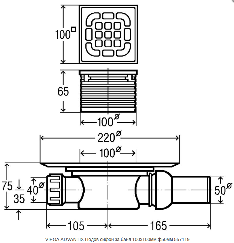

Да, така е. Но в случая пералнята и мивката ще се вливат в пода с тръбата на подовия сифон на банята. И именно това ме притеснява, че връзката между общата тръба и подовия сифон е в пода на 15 см. от него...

torbalan - Дървен философ
Хубавите сифони за баня имат освен изход и вход. Мивката се връзва през сифона, защото не всяка баня се ползва ежедневно и може сифона да изсъхне. А мивките се ползват по-често.
