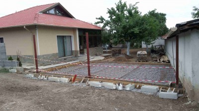

Еми ние устискахме до днес. Днес ще махат платната. За жалост само 19 дена успя да зрее тази плоча, дано да не падне. Не смятаме веднага да строим оторе, ще поизчакаме още малко. Изпокарахме се със строителя - то беше ясно де и сега имаме нов проблем, ама ще си пусна тема по въпроса.
Благодаря ви за отговорите, аз лично разбрах 2 неща за декофрирането.
вертикалните елементи - след 4-5 дена
хоризонталните - след 28 дена
и то при положение,7 че не са използвани разни там продукти за ускоряване процеса на зреене.
пак бая съм разбрала, като се има в предвид, че хич меняма със строителството.
Ааааа и още има - плочата не съхне от топлото време
леле колко съм добра само
