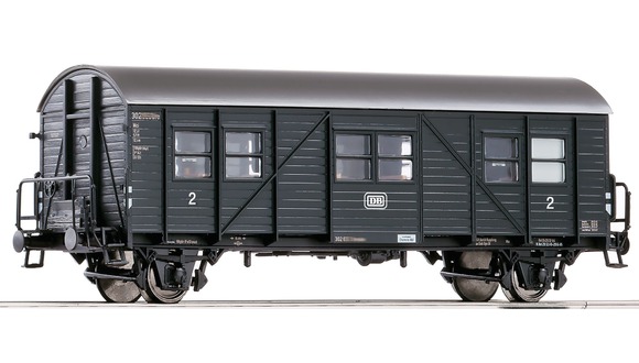

От сума време ми се върти идея да си направя нещо малко селско тип „вагон”, за съжаление съм скаран с рисуването, за да скицирам, но имам брутално ясна представа как искам да изглежда... само нямам идея как да се направи :finga: :mrgreen:
Закачам снимка - представете си този вагон но с около 1/3 по-къс, същия тип покрив, прозорчета от двете тесни страни и голям френски прозорец с плъзгаща врата отпред. Смятайки грубо разположението нещо като 2.8 х 8 метра вмества всичко, което искам – все още минималистично, но и достатъчно практично...

Картинката ти е много показателна. Конструкцията се вижда отвън.
Вертикалните греди (колони) отгоре са свързани с метални дъги,
диагоналите се виждат и на дългата страна и на късата.
Ефекта на вагон ще получиш, ако оставиш тези греди да се виждат,
и наковеш ламперия, после изолация и гипскартон.

За да получиш този ефект, трябва отвън-навътре да са
конструкция, ламперия, профили за гипскартон, между
тях вата и самият гипскартон.
Има дъски за ламперия с "вагонна шарка" - точно за ефекта, който търсиш:
