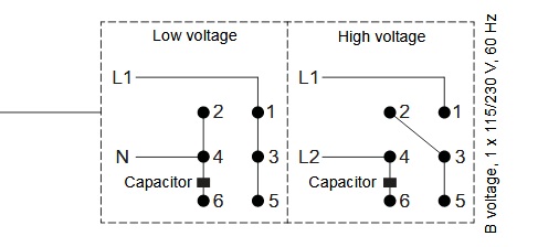

Дано автора не се сърди че ще направя едно питане в темата му. Искам да си изградя в къщатата на село хидрофорна уредба за вода.Живеем с двуетажна къща 4 възрастни и 2 деца ако има значение.Има 3 чешми 2 душа 2 тоалетни без пералня тя е на друг кръг.Хидрофора ми ал-ко втора употреба на 2 седмици работа се самозапали по незнайни причини от към пресостата е тръгнала белята но няма зн.Сондата е 15м смукателя 13м водата е на 4м.Знам че е малко отзад-напред но резервирах помпа https://www.olx.bg/ad/vodna-pompa-grund ... 7cfW5.html .Питането ми е дали ще е подходяща за моите нужди и с какво да я окомплектовам.Дали само с електронен пресостат или с обикновен и балон с разширителен съд.Ако е с втория вид каква е подходящата големина за въпросната помпа?Стария с 25л съд си се включваше много често и ако може по-голям да се намалят честите вкл. ще се радвам.Няма да се ползва за поливане.Има и нещо друго на същия смукател с тетка съм монтирал и друга малка 370в. помпичка за климатична система.Незнам дали е правилно но си работиха и двете нормално уш докато не пламна хидрофора де☺
Тази обява е некоректна.Пише че помпата е трифазна а тя не е.Търси самозасмукваща или сондажна помпа.Най лесно и евтино и лесно има един енхел на промоция в практикер само връзваш в паралел както те посъветваха разширителните съдове.
Човека не я е пускал и си няма понятие само ми каза че излизат 3 кабела и си мисли че е трифазна.А аз тези 3 кабела ги дължа защото може да се вързва на 2 режима 115 и 220.

Видях доста твои мнения по темите и съм си преценил за мен си че са адекватни и ще те послушам .Следвам си плана с показаната помпа дано се окаже читава.Благодаря за бързия и нормален отг.

Помпата не е подходяща за твоите цели
нед юни 24, 2018 12:41 pmmavryt4o написа:
Трите кабела не са заради възможността да работи на 115 и на 230 волта. Избора на напрежение става в клемната кутия.
По принцип Grundfos правят много качествени неща но послушай LazarGanev - тази помпа въобще не е за твоите цели.
Параметрите на табелата са дадени при 60Hz
Максимален напор 26 метра, номинален напор 19,5 метра, дебит 3 кубика в час.
При 50Hz ще са малко по-надолу.
Това означава че ще си купиш много качествена помпа Вида-5 като параметри.
