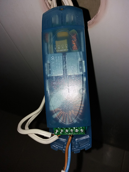

Здравейте колеги! Осветлението в банята ми се състои от две лунички на тавана и една лампа, фабрично част от огледалото. Ключът за всички е един. Когато ни правиха банята помня, че кабелът беше един за 2 или 4 лунички на тавана. Пуснахме допълнителен кабел от огледалото, а тавана беше сменен като се направиха 2 лунички. Сега без да съм сигурен на 100 % в спомена си от тогава, но основния кабел влиза в трансформатора от снимката, а от него съответно излизат 3 - за двете лунички и огледалото. (За кабелите на 2-те лунички съм напълно сигурен). За около 6 години, до този момент са ми горели само луничките и фасунките, които си сменях сам. 1 или 2 пъти сменях и изгоряла клема.
Та, аварията, която стана, свидетелка е жена ми - каза, че изведнъж премигнали двете лунички и изгаснали - и двете наведнъж. Отваряйки ги видях, че и на двете клемите са стопени по идентичен начин. Махнах всичко, срязах част от кабелите, вързах нови клеми, нови фасунки, дори нови лунички. Но не светнаха. Сега се чудя дали трансформатора не е изгорял. Но преди да купувам нов, искам да отбележа, че крушката на огледалото си свети.
Възможно ли е част от трансоформатора да е изгоряла, а друга да работи? Никъде не виждам изгоряло или нещо подобно. Другото, което се мислих, дали при изгарянето самите кабели към луничките да са се прецакали. Уж чисти ми изглеждат, но не съм толкова добре запознат с тоците и не съм сигурен какъв точно е възможно да е проблема, както и защо всъщност се получава този токов удар. Не ми е спокойно така имайки предвид, че тавана ми е PVC-ламперия и не бих искал да ми пламне.

Трябва да разполагаш с измервателен уред и трябва да знаеш къде и какви измервания да направиш. Проследи начина на свързване, направи си една схема на лист и с няколко измервания ще откриеш къде е проблема.

.. и махни тези клеми с болтчетата. ползвай Wago клеми..

Трансформатора си е заминал. Махни го и си купи лунички на 230V. Нямат много живот, но поне са евтини и не топят фасунги.

Не виждам много добре но десните две клеми не са ли и те захранване.Премести кабела които захранва двете лунички на десните клеми.Ако и там не светнат минаваи на варианта на shadow_01

Завий тези късите кабелчета на луничките, направо на трафа и пробвай с някоя здрава крушка, за да си сигурен, че е изгорял.. Повечето трафчета имат защита от късо и не подават захранване, ако има такова до крушката или в нея. :idea:

6 години са достатъчно време, за да изгори електронен трансформатор. А сигурен ли си, че лампата на огледалото не е 220V и да се захранва преди трансформатора? На мен на снимките така ми се вижда.

Баш така си е, като гледам и аз.. Така има логика и в свтененето на лампата. Вероятно трафа си е заминал, но пак не му пречи да пробва..

Да вероятно огледалото е на 220 V и е подвързано в единия край на кутията, където има означенияна L, L, и N, N. В другия край са означени луничките - 3 броя. Трафа го разчитам на 150W. Това след изтегляне и увеличение на снимката.
И ако е изгорял тряфа, па дали нема да е по-удачно да се купи захранване за LED и да се сменят луничките от халогенни на LED по 5 W :?
Така поне с LED няма да нагярят клеми и проводници.

Да, така и аз виждам осветлението. В долния край са 3 гнезда за лунички (те тогава така ми казаха да купя - 150 траф за 3 по 50 лунички.). А в горния край единия кабел е основното захранване, а другия отива към огледалото. Аз само не бях сигурен, дали някъде другаде основния кабел не е прекъснат и огледалото директно вързано към него, но гледайки всички кабели, по-скоро огледалото и то се включва в трафа. И именно затова се чудих възможно ли е така да се каже наполовина изгорял траф, или в този случай, той играе роля само на свръзка между основния кабел и огледалото и като цяло тока за огледалото не монава през него?
Иначе сега почивните дни ще изпробвам съветите, които ми дадохте. Имам прозорец на банята и мога да си позволя да изключа тока и да работя спокойно на светло.
