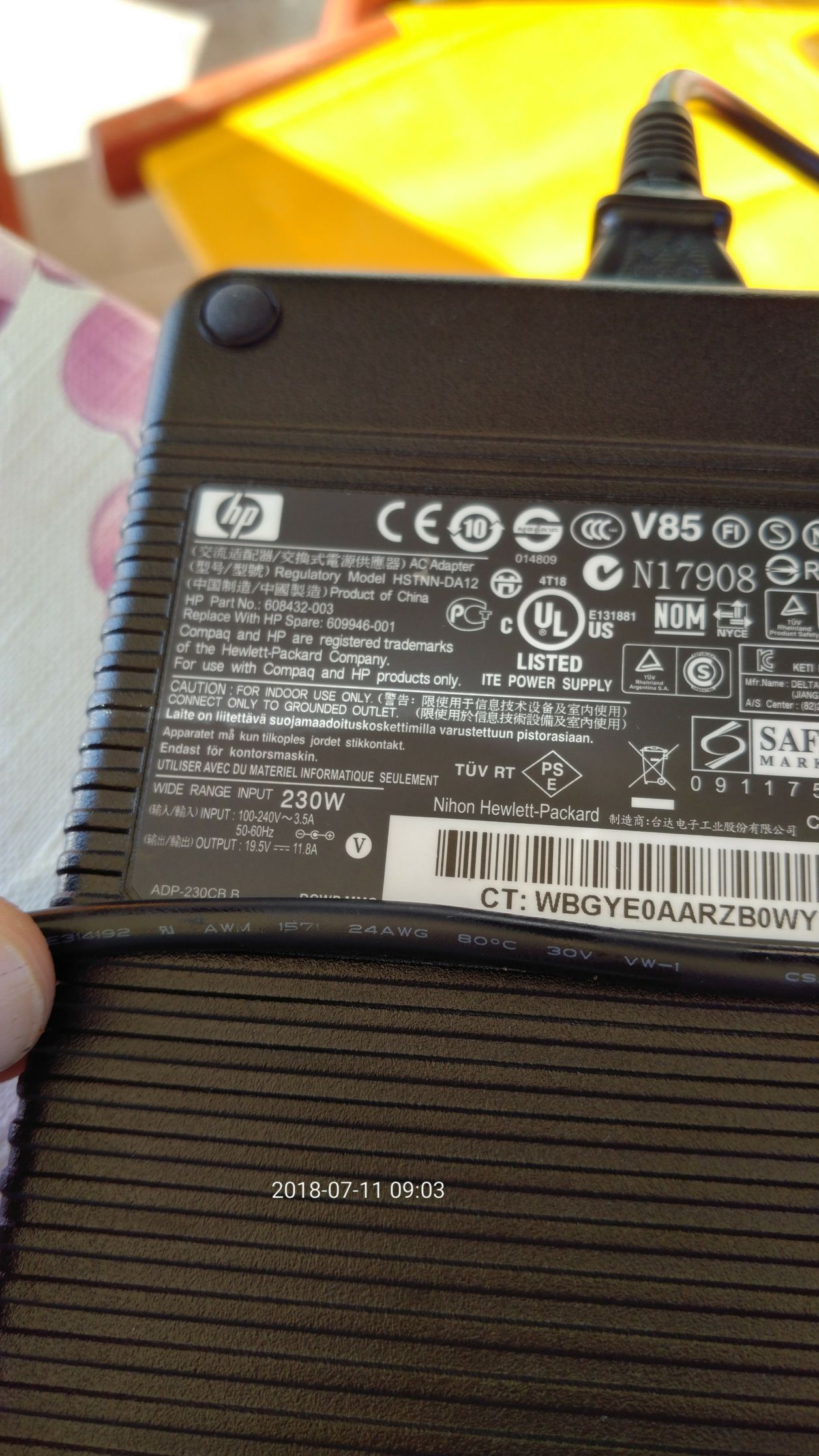

Отпуска съм и не мога да я снимам сега. Почти 100% съм уверен че е с трижилен кабел, защото е метална, или поне горния капак. не съм я ползвал от години.

Имам я същата по спомен със двужилен кабел е едно че щепсела не е шуко а друго че като махам капака единственото което го държи е глимката. Иначе по темата няма драма за бойлера 3 киловата се носят спокойно и като дължини и като продължителност. Доста таблици има в нета тази може да е за максималния пиков ток.

Калорифер 3.2 кв. като се включи в началото на зимата и се изключва в края, понеже в работилницата е много студено. 3Х 1.5 удължител не му знам метража ама вече за никъв не става -мед изолация е едно!

чет юли 05, 2018 6:11 pmvalentino76bs написа: Калорифер 3.2 кв. като се включи в началото на зимата и се изключва в края, понеже в работилницата е много студено. 3Х 1.5 удължител не му знам метража ама вече за никъв не става -мед изолация е едно!Той и кабела е топлил стаята, просто си назад с един удължител

Ей сега си погледнах кабела от зарядното към лаптопа. Не мога да повярвам как още е здрав и не се е разтопил както твърдят някои тук, абе ума ми не го побира. Да не взема да се запаля кога пуцам, трябва ли да се притеснявам???
24AWG(0.2кв.мм.) за 11,8А - мале, мале.

ср юли 11, 2018 9:33 amESPACE написа: Ей сега си погледнах кабела от зарядното към лаптопа. Не мога да повярвам как още е здрав и не се е разтопил както твърдят някои тук, абе ума ми не го побира. Да не взема да се запаля кога пуцам, трябва ли да се притеснявам???Направо си вържи бойлера с този кабел![]()
