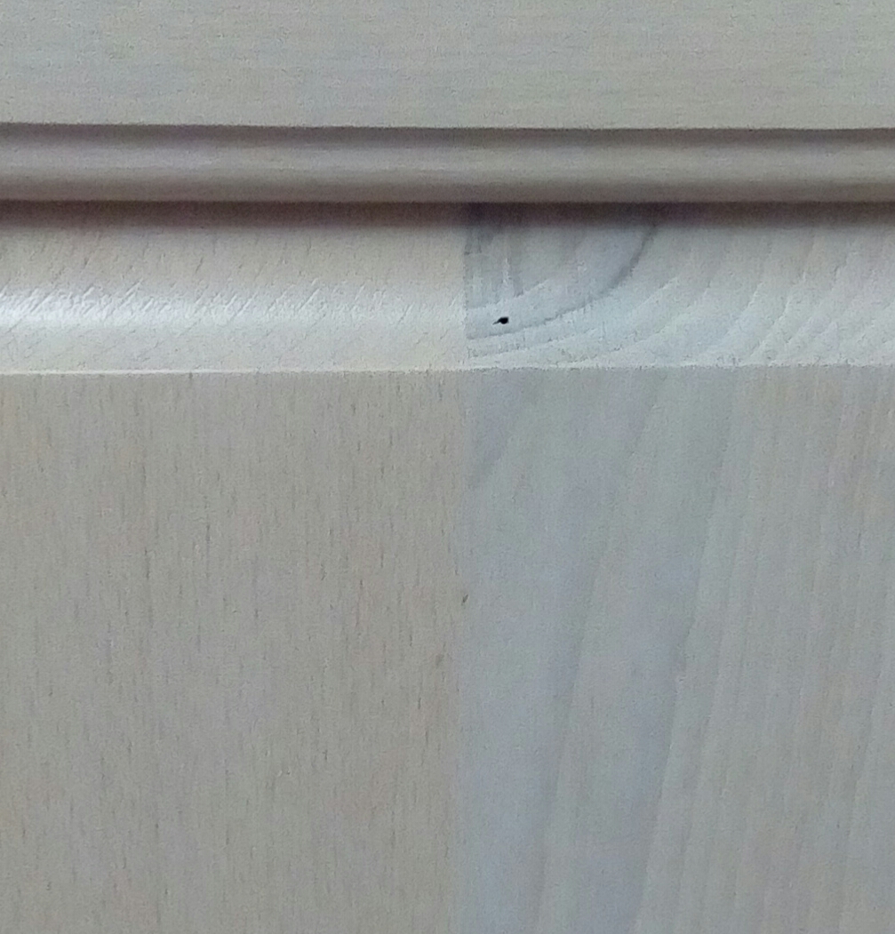

Търся тапа за гнездо на панти от дърво. плоскостта е естествен фурнир и ще го китосам и зашкуря. После ще се боядисва бяло. Ще е от вътре, но не искам пласмасови тапи.
Как се прави това боядисване където дървото прозира под боята /лака/.

bulhomes2 - майстор
Не е боя ми е байц. Той оцветява дървото като попива в него, а не се напластява отгоре му. После се запечатва с грунд и лак. Тапата си я направи от парче дърво или друга фурнирована плоскост!
a_stoev - майстор
Прикачих снимка, то тея вратички ще ми ги направят, но все пакй ми е интересно как се прави.
Може би байц и после боя?
То и аз го мислих да намеря някой крак ф 35 и да го накълцам, но ако имаше готови щеше да е по лесно.
bulhomes2 - майстор
Не си прикачил снимка.
Може, но какъв е смисъла на байца тогава?
С крак няма да стане добре, защото нишките на фладера на вратата са надлъжни, а при него ще са напречни.
a_stoev - майстор
Снимката я сложиш в първото мнение с питането след редакция, понеже не бях видял че са ми отговорили докато прикачах. Дупката е отвътре, не ме притеснява фладера
miliad - майстор
На мен не ми стана ясно тия масивни врати, ще ги боядисваш с плътна боя или ще ги лакираш с лак за да се вижда текстурата на дървото.
