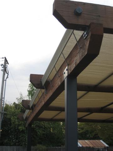

Ето ти стоманен поп и дървена столица.
=== Без снимки и схема на това което искаш е трудно да получиш работещи решения.
Руди - майстор
Предлагам следното решение:
Дървена подпора (поп) в стоманена обувка с подкос
за стабилност, анкериране в пояса и зидария наоколо,
отгоре пояс.
Препоръчвам добро импрегниране на подпората, защото
има предпоставки за конденз.
nautilus33 - майстор
Благодаря и на двамата. Нямам нито снимки, нито схема, понеже ремонта на покрива не е започнал, но ще го правим без чертежи. Варианта със стоманената подпора ми допадна повече(само трябва да измисля как да я укрепим по хоризонтал, за да няма движение напред/назад, тъй като встрани ще я държи надзида), но и другият е добър. Евентуално ще приложа един от двата към средните столици, а за билната мисля да излея колони хванати към пояса. Нещо такова Изображение
