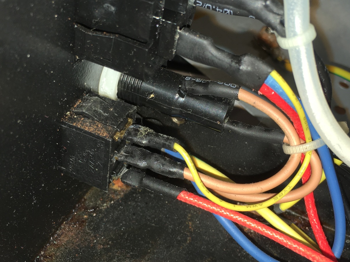

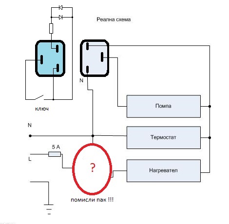

То проблема не ми е каква ще е индикацията.Повече ме интересува схемичката на кабелите на дистанционното вътре и съответно на кой пин излиза на буксата за да мога да преправя наличното ми дистанционно :)
tzetz009 - специалист
:) Е-е-е ми-и-и , от мен това !
Shema mashina za diм 2.jpg (29.6 KиБ) Видяна 2181 пъти
Имаш мултицет , поялник ( може би :-D ) , тинол , .............. !

:) Е-е-е ми-и-и , от мен това !Shema mashina za diм 2.jpg
:partyman: :partyman: :partyman:

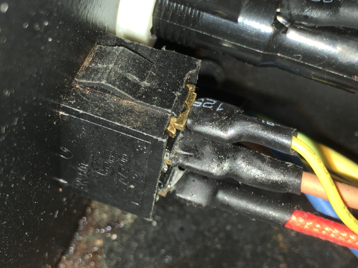

Това което си оградил е ключа за пускане и спиране и той има глим лампа.
Защо си му сложил питанка
:) Защото още не ми е попадал в ръцете ключ с три извода , който е с глим-ламБа !
То и аз имам трески за дялане - пропуснал съм да донарисувам диодите като емитиращи :lol: !

Като замервах копчето дали бачка то реално прави контакт между средния и единия краен извод.на другия краен извод кабелчето е много тънко. То е само за нулата на глима за да свети. Поне до такъв извод сригнах

Схемата е същата като на ютия за дрехи на която и е шибната и помпа за вода.
Нещо с което би се справил и ученик имащ елементарни технически познания...

Както написах по горе не ми е проблема със схемата като цяло ,а проблема ми беше по какъв начин да свържа дистанционното към тази машина.

Ето така изглежда копчето в по близък план :

lexx2002, ако не можеш да си съставиш схема, вземи една пробна лампа (колкото и забранени да са те) и пробвай различни комбинации на свързване през нея на трите проводника.
От там по пътя на логикатаааа... :?
