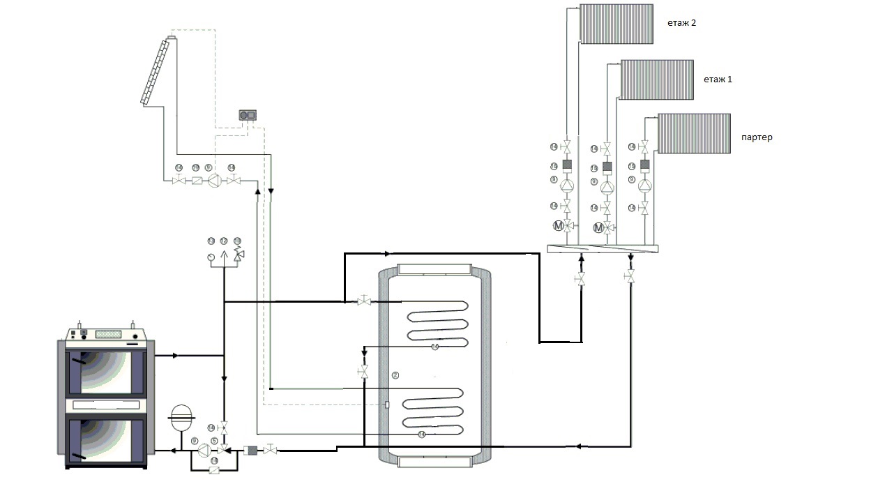

Момчета, остана ми малко време тази седмица и пообиколих магазините...още не съм избрал котел, но напредвам със схемата за инсталацията. :supz:
След доста ровене във форума и из дебрите на интернет стигнах до следният вариант:
Variant 1.jpg (93.35 KиБ) Видяна 4769 пъти
Не претендирам да е вярна, така че разчитам на вас за идеи и критика :) :idea: :yawinkle:
Въпрос 1: Има ли нужда от още една помпа и къде да бъде?
Въпрос 2: На партера са само 4 радиатора, мога ли да избегна по някъв начин помпата за там?
Въпрос 3: Колектора за към радиаторите е доста пари, ако го направя просто с колена от захранващата/връщащата тръба?
Въпрос 4: Кое ще накара водата да циркулира правилно през серпентината на бойлера и към "колектора"?
Въпрос 5: Четох и за някакви хидравлични изравнители...надявам се да нямам нужда от тях?
Въпрос 6: Пропускам ли някаква арматура?
Предварително ви благодаря за насоките :-D

Вичи - специалист
чет юли 26, 2018 7:06 pmbad_mad написа:
Колега, просто нямаш представа колко далеч от истината си.
