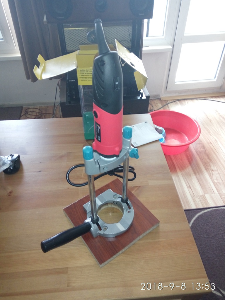

Благодаря на всички! Явно ще се купува такъв удължител
, макар да надушвам и друг проблем - цанговата гайка на удължителя едва ли ще понесе макитовска цанга 10мм. За това вече поръчах втулка (преходник) 1/2" - 10мм. Към ZEDYCUS - в упътването на Rutlands има ли изискване за максимален радиус на фрезера? Защото за подобни удължители на Trend направо си пише - max 50mm!
Здравейте, нали форумът е "Направи си сам", опитах се да си направя оберфреза за дребни неща. Има още какво да се желае и усъвършенства, но ще я направя.
Поради 18 мм ПЦЧ, фрезера ако не може да "потъне" по-надолу, какъв удължителен преходник да използвам?
