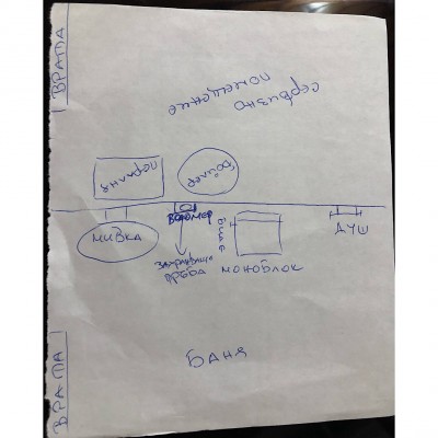

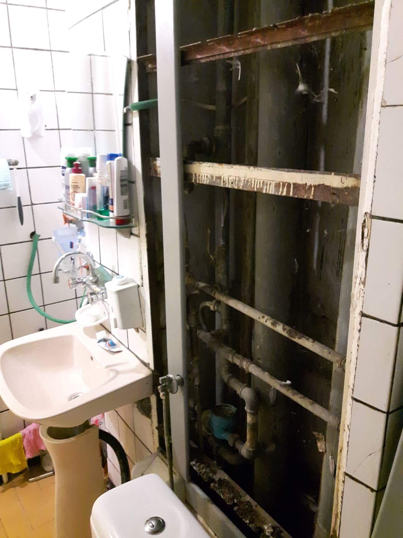

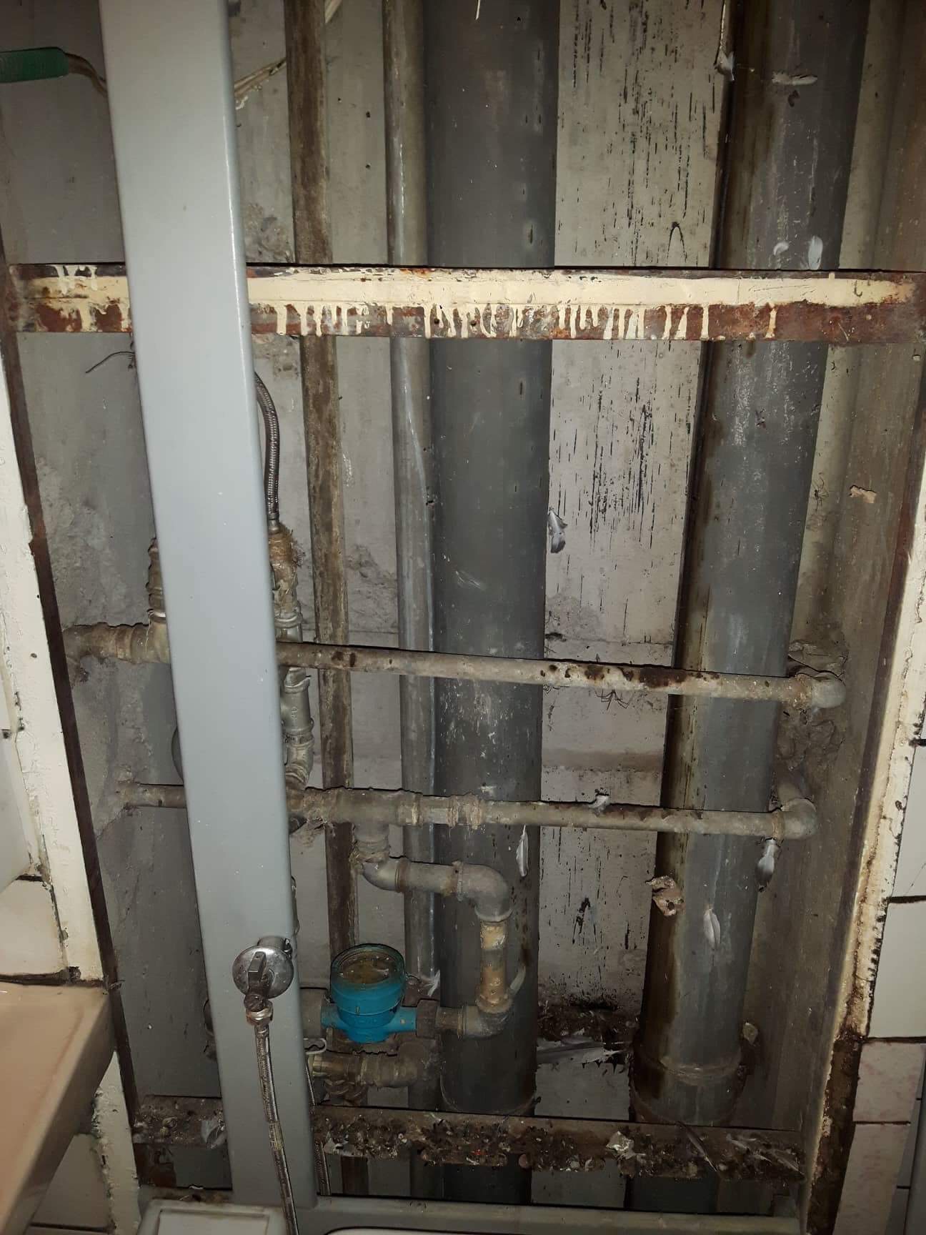

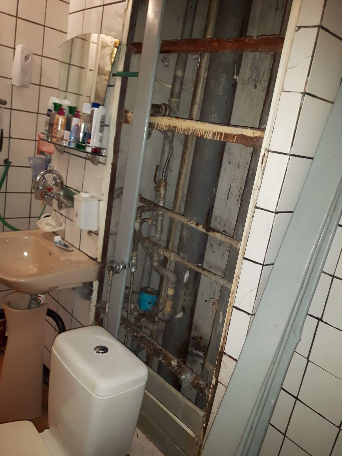

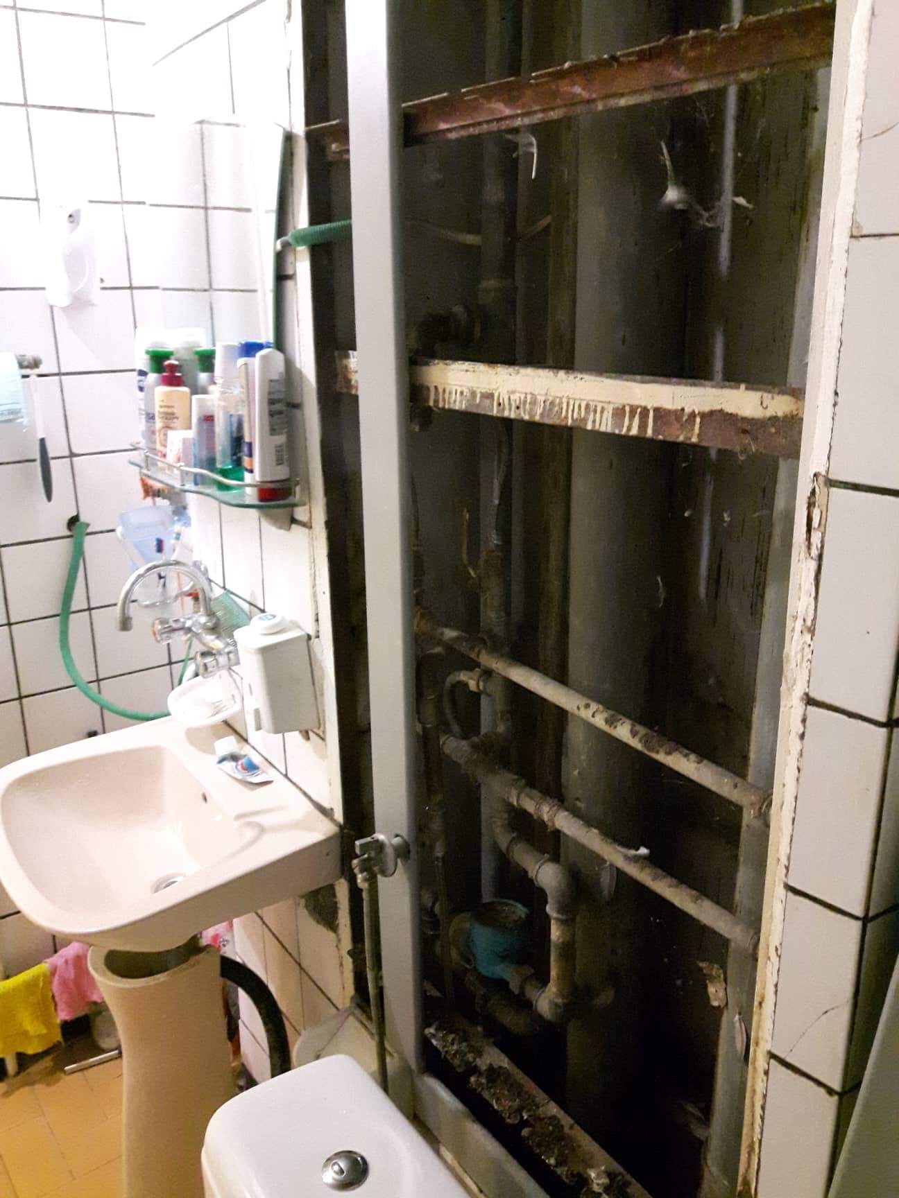

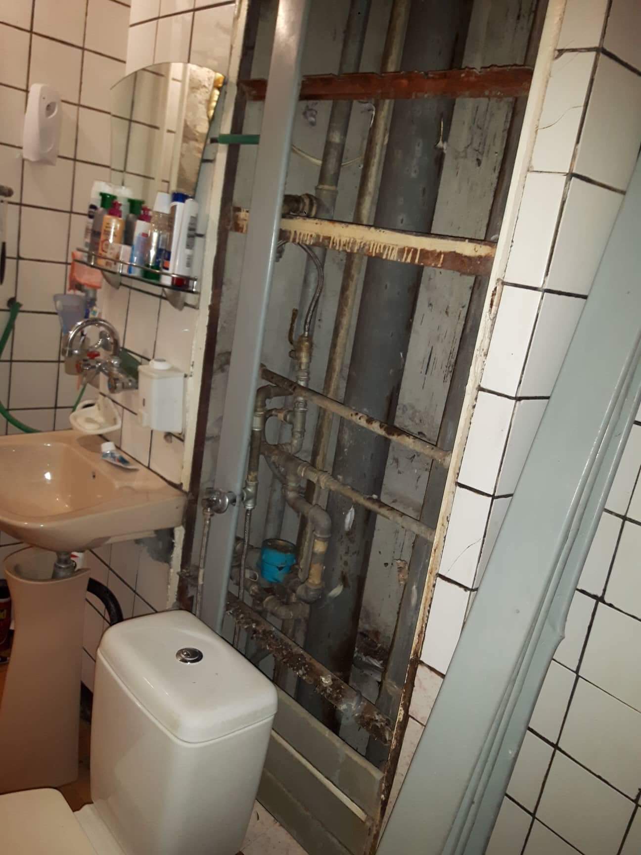

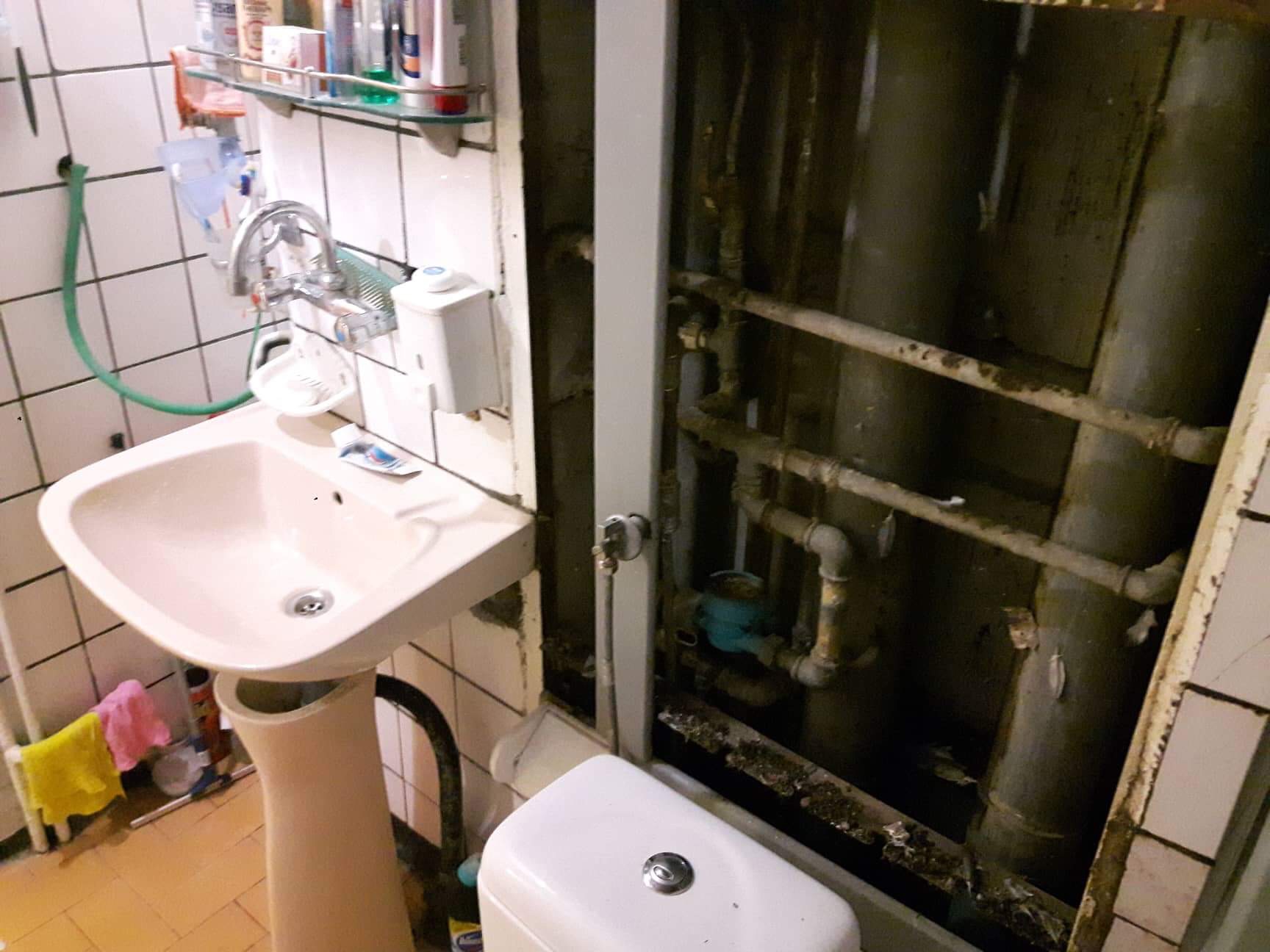

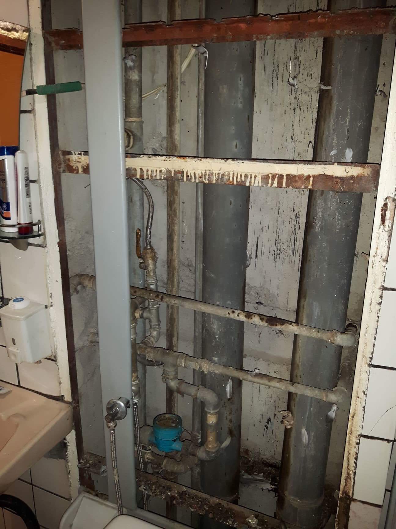

Едва ли ще се разбере нещо от снимките, но ситуацията е следната:

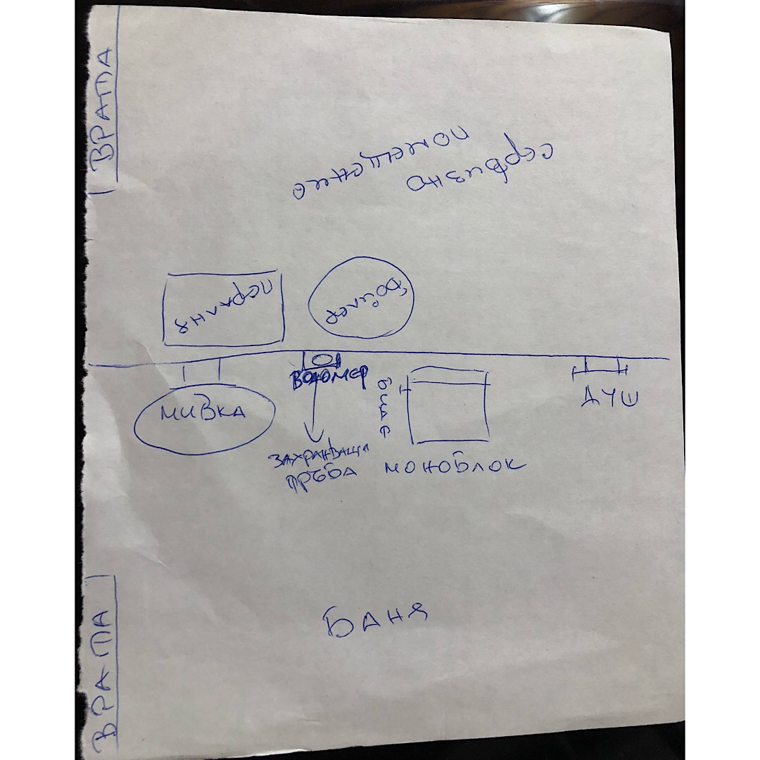

В панелката няма Топлофикация, тоест в банята има само захранване със студена вода и разбира се само един водомер. Това което е целта е да се смени цялата инсталация от щранга нататък, имайки предвид като последователност на консуматорите. А те не са малко.. бойлер, мивка, душ, пералня, тоалетна и съответно биде. Една проста скица, дори на ръка би свършила работа. Благодаря, че се отзовахте толкова бързо,

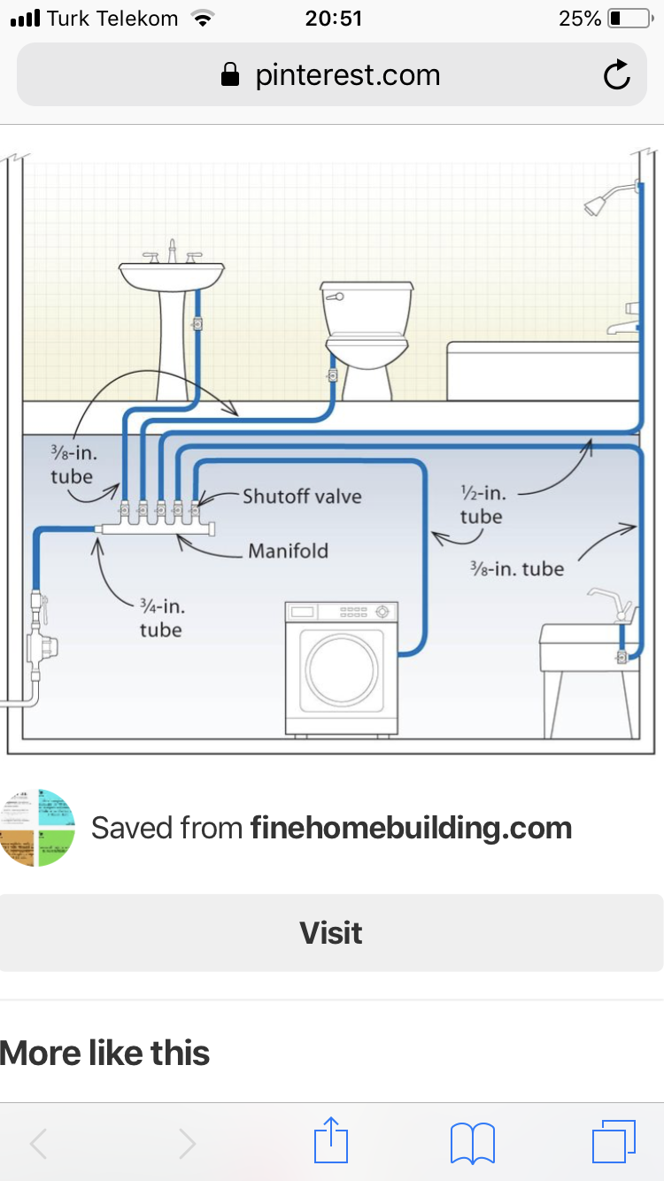

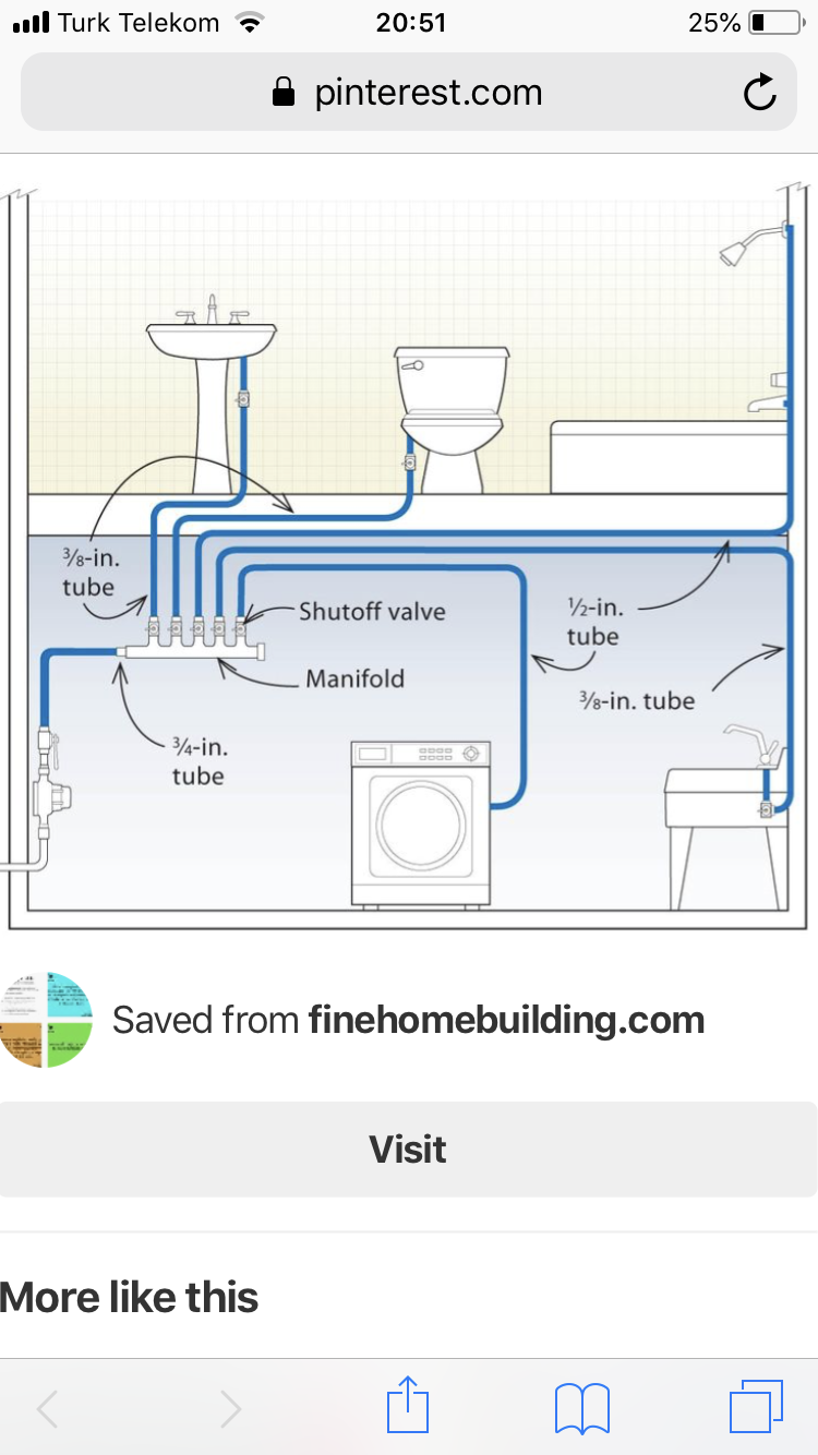

Илия, предполагам, че говориш за нещо такова нали:

Нарисувай на един лист хартия банята и това помещение от другата страна/където са явно бойлера и пералнята...?/

Колектора е за друг тип тръби с намален Dy. Дето не ги използваме :-D
jekasus - майстор
Точно така.
И както казах ф20 е достаточно.

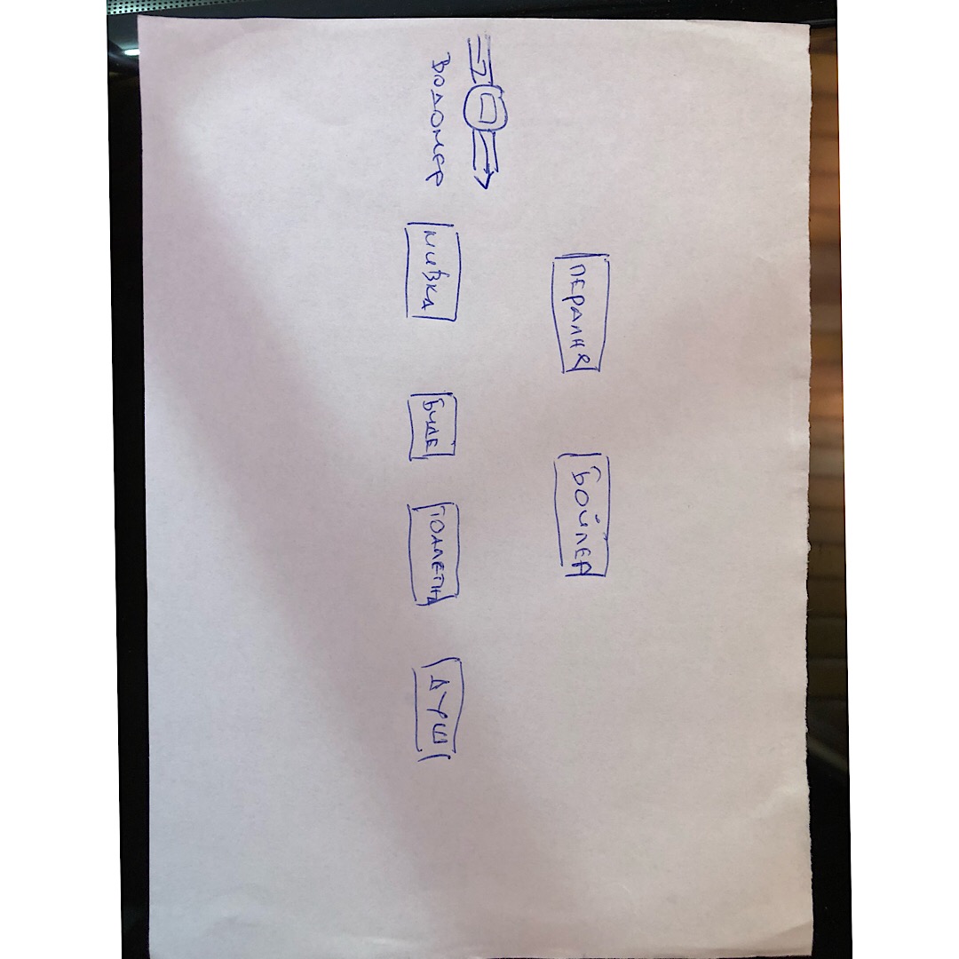

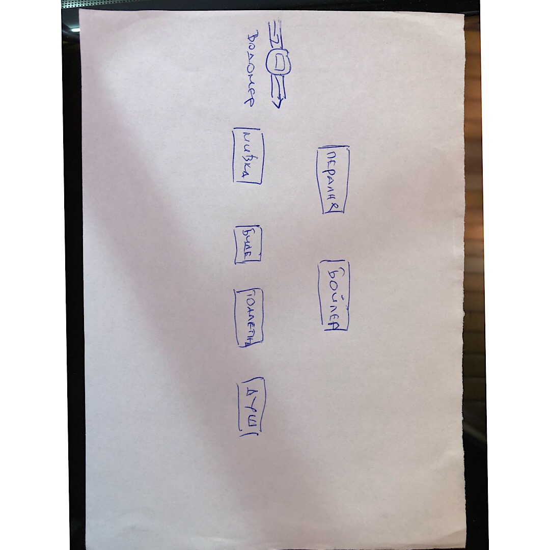

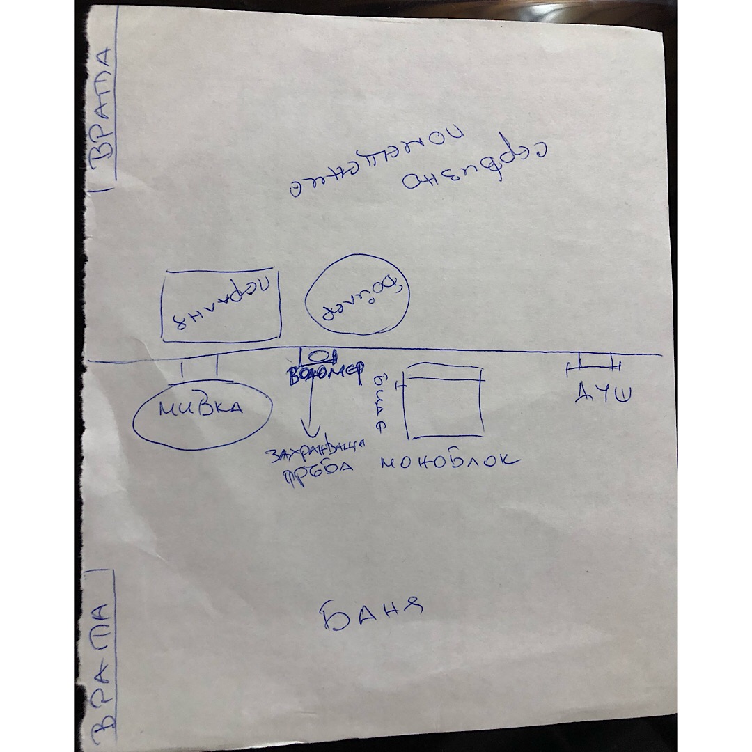

Имах в предвид, че така са разположени консуматорите в двете помещения, които са съседни. Незнам обаче в каква последователност се водозахранват, за да няма спад в налягането на едно при ползването на друго. Предполагам обаче, че без да се види на място няма да стане.
Имах в предвид, ако разположението е такова, по какъв начин трябва да се пуснат тръбите за да се избегне евентуален спад в налягането?
Някой ако може просто да драсне с химикал.

Понеже днес разбрах, че заради едно малко дребно недоглеждане леко ще преправям, но утре след, като го оправя, ще съм по-спокоен да нарисувам схемата и с ф20, и в комбинация с ф25 :-D
Тоалетна с долно захранване, поне така я виждам?
Биде вградено в цукала/днес ги мразим :-D /? само студена вода?
Плочките не се пипат, всичко ще отгоре? Демек - козметичен ремонт...
И така става, че да не гледаме тръби...

чет авг 09, 2018 11:34 amПламен-Пенев написа:
Пад на налягането ще има винаги :idea: Ако имаме едно захранване и два или повече уреда на водоползване, то ако един или повече уреда консумират в един и същи момент, то това винаги ше се отразява на другите. Важното е този пад на налягане и спад на дебит да са минимални и да не се усещат релано.
За целтта се прави захранване 3/4 или 1''
Демек трябва максимално възможното захранване и то трябва да отговаря като диаметър на отклонението от водомера.
Успехи!

До разклонението бойлер - казанче пусни ф25мм, а след това на всяко по ф20мм.

Закон на Беренули
jekasus прави много красиви и функциолнални бани, но хидродинамиката му куца. :-D

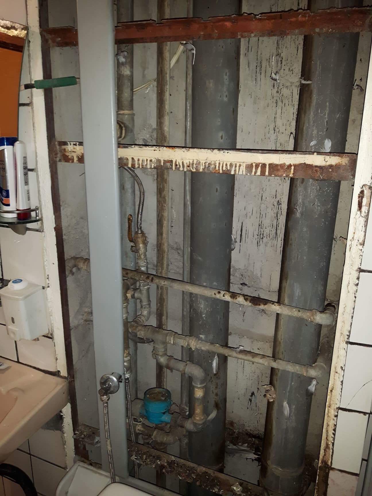

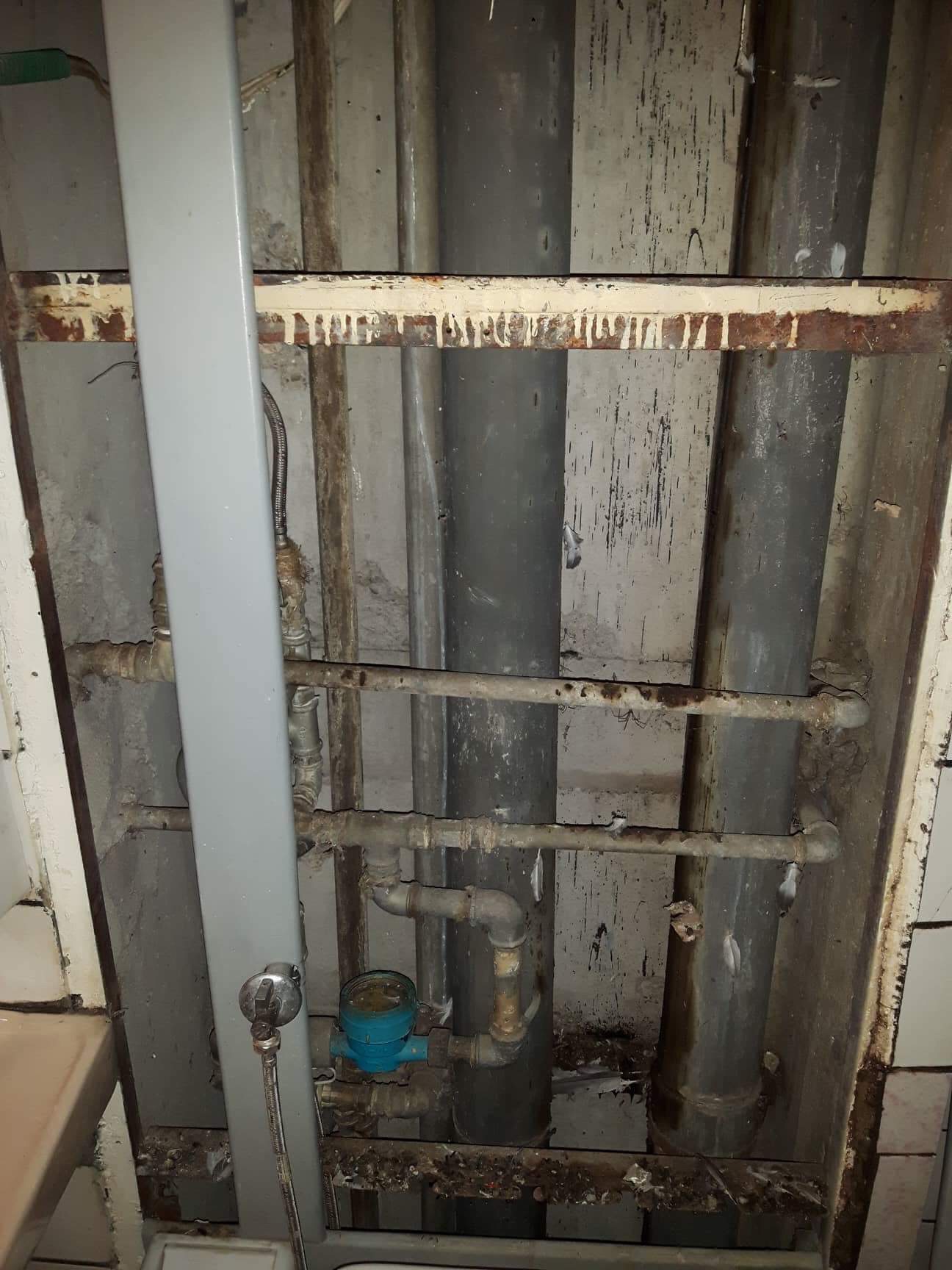

PS: И по възможност закарай тръба ф20 по-близо до бойлера. Тази дълга мека връзка (те са с по-малко сечение) също спомага за проблема.
PS2: А там, на около 1.5 метра се виждат остатъци от незаконно отклонение от вертикалния щранг :?
