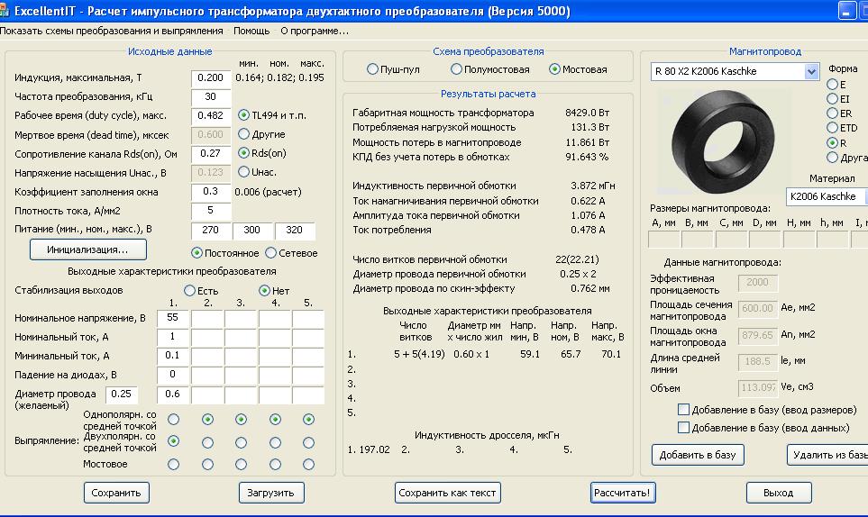

Здравейте ,от доста време не бях влизал в този форум и се радвам че все още темата е жива. Накоро си купих феритен пръстен от комет R80/40/15 K2006 ako някой е ползвал такъв трансформатор за резонансната схема моля да подскаже колко навивки е първичната .На мен ми излезе 32–34 за пълен мост сметнато с една програмка и нещо много ми се види.
Благодаря предварително.

чет авг 16, 2018 4:39 pmnikolaytatarov написа: Здравейте ,от доста време не бях влизал в този форум и се радвам че все още темата е жива. Накоро си купих феритен пръстен от комет R80/40/15 K2006 ako някой е ползвал такъв трансформатор за резонансната схема моля да подскаже колко навивки е първичната .На мен ми излезе 32–34 за пълен мост сметнато с една програмка и нещо много ми се види.Горе-долу при 30KHz, аз така ги виждам нещата за тоя ферит:![]()
